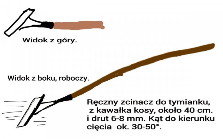

Mając na uwadze konieczność prac ręcznych przy uprawie ziół, podaję pomysł bardzo przydatnej motyczki. Praca taką motyczką jest lżejsza, ponieważ nie trzeba się schylać, lepiej się oddycha, mniej zginania pleców. Wydajność uważam za dużą, ok. 20-30-40 ary na dzień, zależnie od ilości chwastów, porównywalną z tzw. turtałką, opielaczem, itp. Przy takiej wydajności daje się zachować precyzję likwidacji chwastów. Nóż najlepiej od Nuci z Fajsławic, (od strony Lublina, naprzeciwko pomnika-kolumny), sklepowe są za gróbe i ciężkie. Szerokość noża ok. 10-15 cm, lepszy częściowo zużyty, płaski, z małym wygarbieniem.
