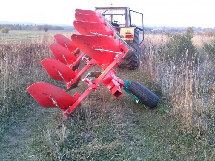

Agro-Masz [opinie]
Taka tam sytuacja z wczoraj. wracam sobie z pola, wszystko pięknie ładnie, aż tu wyłamał się bolec, blokujący pług podczas transportu.. Żeby tego było mało siłownik liniowania jest tylko z nazwy, bo przestał działać, a koło podporowe zerwało podkładki sprężyste i z każdym obrotem samo się dokręcało. Po bolcu została tylko sprężyna, kiedy ją wyjąłem okazało sie czemu cała blokada tak cięzko chodziła i sie blokowała. W środku było pełno pozostałych kulekj po śrutowaniu. Pług jest nowy, kupiony w sierpniu, za soba ma tylko ok 8ha przepracowanych.
Na  + to ze  pług 4 X 46 na kamieniach i redzine targa aż miło.

A nie jest tak że tego siłownika używałeś podczas orki?

Tak siłownik jest uzywany podczas orki. Podnosisz pług, prostujesz, obracasz i znow silownik go " ściga ".
Przyjechał " serwis " wymienili mi cały siłownik + kostka pamieci, dostałem nowy bolec blokujący.... który znów pękł podczas jazdy. Dzwoniąc do firmy cały czas mnie zlewają ze się tym zajmą ... Zrobie to chyba po swojemu, czyli dotocze bolec z jakiej lepszej stali i może wytrzyma.

jak na gwarancji masz prawo rzadac zwrotu kasy
miałem taką sytuacje albo zamiany maszyny gdyż jest wadliwa, sam nic nie wsadzaj, bo jak nastepnym razem coś sie stanie zobaczysz że gwarancji nikt Ci nie uzna

wiem jak dziala silownik liniowania chodzilo mi raczej o to czy nie uzywales go jak byl w ziemi.

A po co siłownik liniowania w 4ce obrotowej? Mam 4kę i 5tkę obrotową i nawet w 5tce nie czepia koło.
