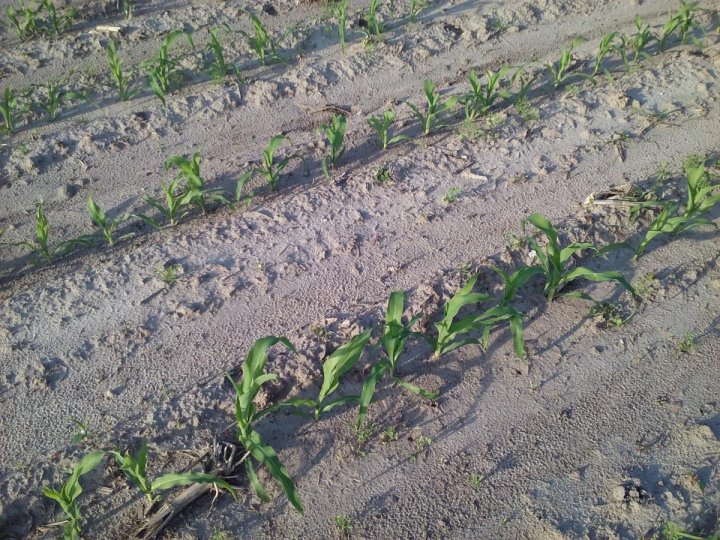

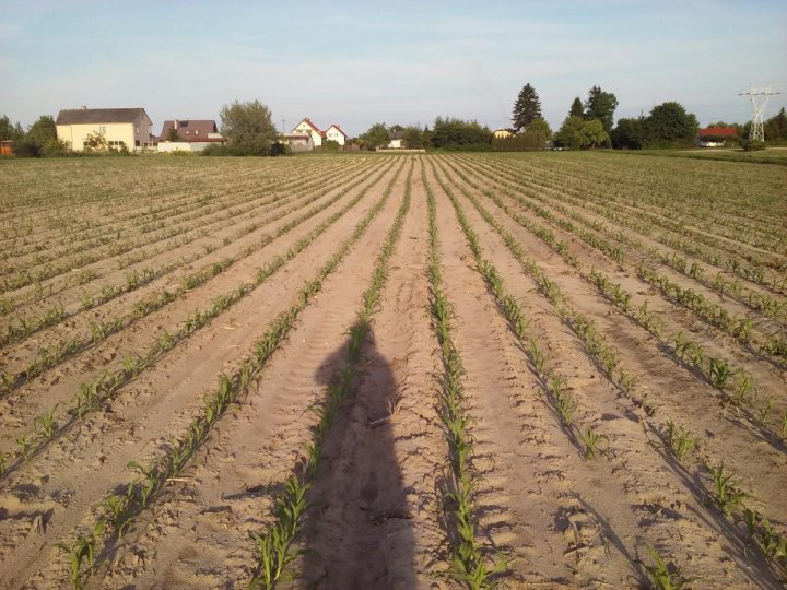

Pneumatyczne siewniki punktowe firmy Moldagrotehnica Panowie otóż ja zakupiłem takowy siewnik ale jeszcze nim nie siałem, posiadam tabele wysiewy ziaren i nawozu. Będą zdjęcia i moja opinia ale to po zasiewach. :)

Pneumatyczne siewniki punktowe firmy Moldagrotehnica Witam
ja już zasiałem. wyszło tyle nasion ile było w tabeli. Nasiona już wzeszły i wygląda spoko, czasami trafi się jakiś omijak.

Pneumatyczne siewniki punktowe firmy Moldagrotehnica tu jest jakiś filmik z tym sprzętem,
Widać, że nasypywanie nawozu w podsiewacz jeszcze gorsze jak w meprozecie.
Także czekam na fotki wschodów po tym siewniku.
