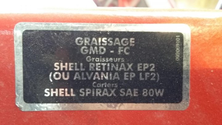

Kosiarki KUHN Shell Spirax A SAE 80W90
Około 5 l powinno wystarczyć.

Kosiarki KUHN dzieki skombinowalem sobie instrukce obslugi tyle ze po angielsku ale taki wlasnie jest olej jak napisales:) pozdro

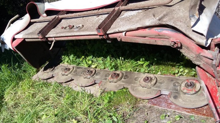

Witam mam problem właśnie z oto taką kosiarką. Mianowicie nie docina mi dobrze pokosów tzn zostają takie siepy. zmieniłem noże ida tam lewe i prawe, próbowałem manipulować cięgłem , wolniej kosić szybciej lecz nic to nie pomagało i teraz nie wiem co mam robic za co sie zabrać... kupiłem taki sprzet handlarz zachwalał że sprawdzona maszyna a tu guzik.. kosiaraka współpracuje z zetorem proximą 85 wiec mysle ze tez nie jest to wina ciągnika serdecznie prosze o pomoc moze ktoś z was miał podobny problem. z góry dziękuje i pozdrawiam

Kosiarki KUHN Zrób zdjęcie, jak to wygląda w realu - to "nie docinanie".
Tak, jak pisze "morfi81" niekoniecznie te, które obecnie masz założone są odpowiednie.

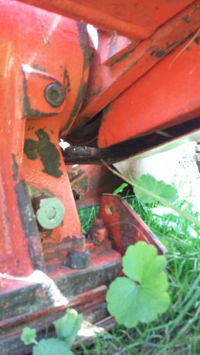

Odświeżam temat. Kupiłem kosiarkę dyskową Kuhn FC 202 i nie wiem jak sprawdzić olej w listwie. Na środku listwy od góry są jakieś śruby, ale one są lekko schowane pod dyskiem i bez zdjęcia dysku nie da się ich odkręcić. Za wszelką pomoc będę wdzięczny, szczególnie w postaci zdjęcia lub schematu.
Pozdrawiam
Po kolejnym skrobaniu listwy znalazłem korek między dyskami.
