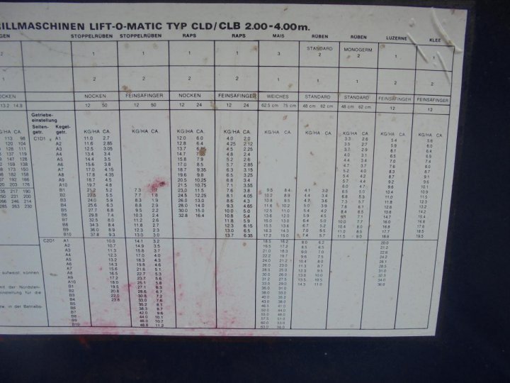

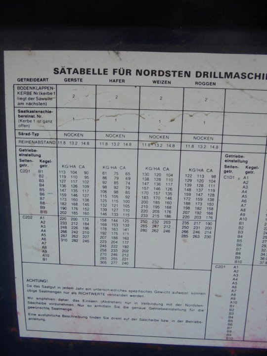

tabela wysiewu Nordsten
Ja mam tak tabelke to jest dla siewnika Nordsten Lift-O-Matic CLD\CLB 2-4m. Tylko trzeba przetłumaczyć. Nie sprawdzałem jeszcze jej :)

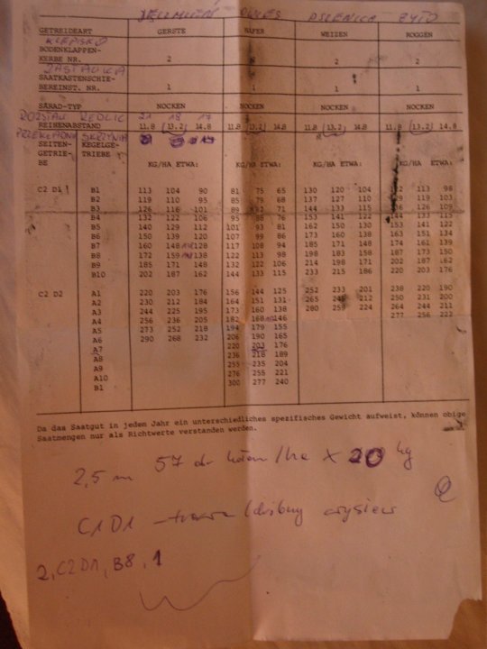

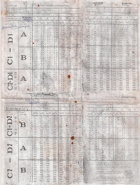

Witam! Posiadam siewnik Nordsten liftomatic 3m, która z tabeli wysiewu będzie pasowała do niego? Postów jest tutaj dużo prześledziłem wszystkie ale równie dużo jest tutaj tych tabeli i nie wiem która będzie odpowiednia. Wraz z zakupem siewnika otrzymałem taką tabelę wysiewu ale niestety nie wiem jak z niej skorzystać, ponieważ jest w innym języku. Tak wygląda tabela: http://c.wrzuta.pl/w...01dd1764ff607ca
http://c.wrzuta.pl/w...013981b4ff607d6
Pozdrawiam! ;)

ale tabela pokazuje jak ustawia się właśnie tą przekładnie z przodu. Ja mam tam tylko A i B i liczby od 1 do 10 i nie wiem do końca jak to ustawiać a na tabeli jest to napisane tylko właśnie nie mam pojęcia która jest do mojego 3 metrowego i na jakie zboże tam ustawiać... W poznaniaku było prosto jak pożyczałem od kolegi tam miał opisane ile kg na ha ile jaki ząbek przestawić. O czegoś takiego potrzebuje do mojego siewnika.

Strona 2ga post 24 tego tematu - użytkowniczka @Karolcia wrzuciła tabele do Twojej przekładni

Dzięki kolego lukasz222 dzięki tej tabeli ustawie tą przekładnie i zrobię próbę kręconą i to sprawdzę :) dzięki jeszcze raz ;)
