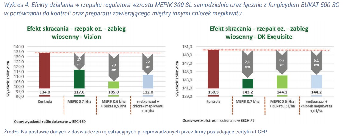

loquito    240
W ulotce Mepiku można odnaleźć takie porównanie, widać z tego że niektóre odmiany są łatwiejsze a inne mniej podatne na regulację

koniu    836
dla mnie to normalne że jedna odmiana bardziej reaguje na skracanie, a druga mniej, druga sprawa to naturalna wysokość roślin. To samo tyczy się zbóż. Jedna odmiana ma 90cm, druga 70cm i każda inaczej reaguje na skracanie.
Z roślinami to tak jak z człowiekiem. Jeden rośnie szybciej, drugi wolniej a każdy je tak samo. A w rzepaku to też obsada reguluje wysokość roślin i ilość rozgałęzień.
