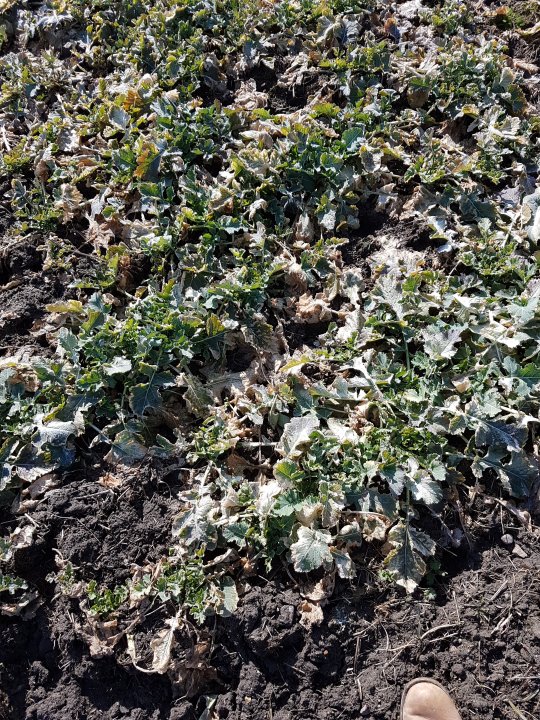

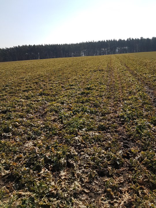

Kriiso1987    0
Witam po oględzinach plantacji mam dylemat zostawić czy zaorać proszę o pomoc i opinie doświadczonych kolegów

AleksanderX    522
No i bądź tu madry ale to chyba nie wina zimy a wschodów

BENNY82    242
A dalej lepsza obsada? Jezeli tak na całosci lub zgrubsza to pług. nie ma sensu .widac że kiepskie wschody były

popo73    77
Bardzo mała obsada i do tego zmasakrowany przez mróz.moim zdaniem do likwidacji.

maly00    26
jak z tego co jest na polu sa przemrozone rosliny ze lekko wychodza z ziemi to szkoda inwestowac tylko plug

37 minut temu, Kriiso1987 napisał:
Witam po oględzinach plantacji mam dylemat zostawić czy zaorać proszę o pomoc i opinie doświadczonych kolegówimageproxy.php?img=&key=2e0fe1b1adf61807
widzę że Panowie szybko na niego wyrok wydali, ja tam bym walczył, niekoniecznie musi być przemarznięty ale jak widać co po niektórzy ze zdjęcia to wnioskują

sawka71    7
Jeżeli jest 10-12 na m2 roślin które wydadzą plon to ja bym zostawił.Miałem taki rok, zostawiłem tyle kiedy zapłaciła ubezpieczalnia uzyskałem plon 2,7t/ha plus 1300 zł z ha ubezpieczenia i w kieszeni się zgadzało.
W tym roku też zostawię jeśli zapłaci ubezpieczalnia bo obsada jest podobna. Azot wysiany 5 i 20 marca 180N. Zrobiłbym to później ale u mnie tak jest, że wjadę tylko kiedy ziemia zmrożona Warmińsko - mazurskie. Powodzenia panowie i zawsze kierujcie się swoim rozumem bo każdy z nas płaci za swoje decyzje.
