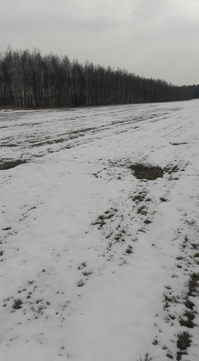

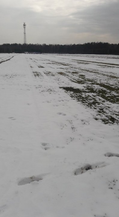

9 godzin temu, Wiraszka napisał:
Witam Panowie. Pytanko woj.mazowieckie w piątek 16.03 spadło ok 20 cm śniegu jeszcze troche na polu jest. Ale zboża nie dostały pierwszej dawki N. I teraz pytanie czy rozsiewać jutro czy czekać do Wielkiej soboty bo tydzień będzie musiało schnąc pole.... Zdj z pola poniżej :)
Jak masz pola równe to nie ucieknie, u mnie sytuacja taka samo tylko ze górki i doliny i zawsze jest tak ze nawóz spływa
