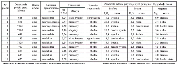

Aha to czyli te cyferki to mi nie zbyt potrzebne tak? Sugerować się stwierdzeniami że zasobność duża, mała i na tej podstawie dostosowywać nawożenie?
Wapno sypałem bo byłem pewny że jest kwaśnawo, ale po zrobieniu prób okazało się że jednak jest odwrotnie. Wapno sypałem wszędzie węglanowo magnezowe więc nie ma strachu o szybkość działania, ale po tym wapnie myślałem że Mg powinno być wyższe. Nawozy już kupiłem i obiecałem sobie i żonie że już więcej nie kupie, ale po tych wynikach chyba skuszę się i kupie ze 2 tony korn-kali i posypie po rzepakach, co wy na to?
681, 683, 675 było wapno przed jęczmieniem z myślą o rzepaku teraz zasianym, ale efektu Mg brak? dlaczego?
cyferki to poprostu wynik próby, a z ich przedziałów utworzono klasy zasobności. Z jednej strony dla rolnika bardziej ważna jest klasa, bo wystarczy Ci wiedzieć czy masz niską średnią czy wysoką zawartość składnika, ALE... na cyferki warto spojrzeć bo np. możesz mieć klase zasobności średnią ale przy jej najniższej wartości z próby a wtedy to już powód do interwencji. I właśnie układając bilans warto zerknąc na te cyferki. Ogólnie powinno się dążyć do stanu utrzymania zasobności składników przynajmniej na średnim poziomie (w górnym zakresie)
co do magnezu jednym wapnowaniem nie załatwisz odrazu magnezu. Poza tym skąd wiesz ile było tego magnezu w tym wapnie?
po tych wynikach które przedstawiłeś powiem ze tragedii nie masz.
Ze stosowaniem potasu pogłównie bywa róznie - nie wiadomo ile roslina z tego skorzysta. Potas nie jest zbyt ruchliwy, jedynie na lżejszych przepuszczalnych glebach trochę się przemieszcza. Ja na Twoim miejscu pozostałbym już na nawożeniu azotem i siarką a potas możesz częsciowo uzupełnić dolistnie. A regulacje zasobności zacząć od następnego sezonu pod przyszłą roslinę

W z tych wyników próbek widzę, większość ma duże zawartości fosforu i niskie potasu, u mnie znowu jest zupełnie odwrotnie fosforu jest w granicach 6-7, a potasu od 17 do ponad 20 i to badane były rzepaczyska, ale słomę od lat zostawiam. Na jesieni dałem 60kgP i 60kgK + to co ze słomy. Starczy tyle potasu przy wysokiej zawartości w glebie. Od lat miałem problem, bo rzepak robił sie niebieski więc głównie nim nawoziłem i musze powiedzieć, że nie ma już tych objawów. Ale też poszła Polifoska bo przedtem Lubofos pod rzepak dawałem
Udostępnij ten post
Link to postu
Udostępnij na innych stronach
skywalker89    824
dobre zawartości potasu masz, bo zostawiałeś słome czy po rzepaku czy pszenicy + uzupełnianie i to zrobiło swoje. kilka lat regularnych dawek powinno dać jakiś efekt, a rzepak robił się kolorowy bo brakowało mu fosforu a nie potasu..

@skywalker89, w sumie trochę źle sprecyzowałem wypowiedź, to że rzepak był kolorowy to wiem, że od braku fosforu i go jesienią uzupełniłem nieco kosztem Potasu (bo w takich samych proporcjach Polifoska 8). Fosforu raczej nie będzie brakować zastanawiam się tylko czy wiosną nie dać soli ale z tego co piszecie to raczej sobie daruje. Z tego co kalkulowałem to ~70K w nawożeniu + 50K ze słomy + wysoka zawartość w glebie powinna teoretycznie wystarczyć. Celuje w plon 3,5 -4t.
Rzepak sieje dość często nawet za często ale mimo, że jest on wymagający względem Potasu to na moich polach i tak nie jest w stanie wykorzystać zasobności gleby przynajmniej jeśli chodzi o potas

bo jak skosiłem rzepak to zrobiłem zaraz badania gleby i zawartość potasu była nadal wysoka na polach, więc wnioskuje że tego składnika mu nie brakuje, a wychodzi że nawet go pozostawia w glebie. Ale jak mówię tak jest na moich polach gdzie słoma zostaje już od wielu lat, a do tego dostawał Lubofos pod rzepak gdzie jest duża zawartość potasu względem fosforu czyli ni jak sie to miało do moich pól, bo widać było niedobory fosforu. Zobaczymy w tym roku co wyjdzie
