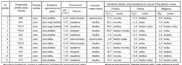

dzisiaj dostałem wyniki próbek gleby i tam gdzie rośnie rzepak jest:
gleba średnia / pH 7,34 / fosfor 17,4 / potas 13,9 / magnez 5,6
gleba lekka    / pH 7,29 / fosfor 18 / potas 10,8 / magnez 4,0
gleba średnia / pH 7,58 / fosfor 15,4 / potas 6,3 / magnez 3,0
Odpowie ktoś czy nikt się na tym nie zna, nie miał do czynienia?

ostatnie pytanie jest najgłupsze, i zadając takie pytania nie koniecznie możesz uzyskać odpowiedzi.. jakbyś poszukał trochę w google, to jakies odpowiedzi byś znalazł.
Nie napisałeś, czy a jeśli tak to jakie nawożenie na rzepak zastosowałeś, co będzie kluczem do wyczerpującej odpowiedzi dla Ciebie..
masz słabiutko z potasem, jak czytasz temat to widziałeś, że niektórzy koledzy jak najwczesniej wysiewają sól potasową, ale tak jak kolega @losktos pisał, niekoniecznie może to być przyswojone przez roślinę, zależy od typu gleby.
magnez też słabo, albo intesywne odzywianie dolistne, albo rzucić jakiś kizeryt czy coś, ewentualnie jeżeli ph wg kolegów jest ciut za wysokie to mozesz sypnąć jakiś siarczan magnezu, ale wg mnie jest ok bo na tą chwilę i tak nic radykalnie nie zmienisz.

He a ja chciałbym miec takie wyniki badan jak kolega wyzej u mnie to dopiero nieciekawie:
Załączone miniaturki

Własnie kolego zadając takie pytania dostałem odpowiedź od ciebie i od kolegi krono93, bo gdy strone wczesniej wrzuciłem wyniki tych badań i chciałem rozpocząć konwersacje to cisza, w nawożeniu qq wrzuciłem w tym samym czasie z opisem dotychczasowej agrotechniki i też cisza, a gdy zadam głupie pytanie to ktoś zazwyczaj się interesuje. Nigdy nie robiłem próbek gleby i właśnie chciałbym się nauczyć interpretować, te wyniki  i działać skutecznie. Mam plan pobrać próby na Nmin. ale skoro nikt z forumowiczów nie pomoże w interpretacji to szkoda pieniędzy na próbki i trzeba nawozić tak jak do tej pory.
w 2013 po żniwach poszło wapno w ilości 5t/ha CaO 35 Mg 15
w 2014 przed siewem jęczmienia j. poszła gnojowica świńska 25m3/ha
Słoma z jęczmienia scięta, posypałem mocznikiem w ilości 100kg i bialfoską NPK 5-20-30 411kg
Talerzówka na ok 10-12 cm z wałem strunowym i na ok tydzień przed siewem orka 25cm
Agregat przed siewem i siew 28-30 sierpnia od 25-40 nasion na m2
Oprysk powschodowy od jedno i dwuliściennych
Oprysk toprex tebu caryx bor siarczan mg
Ot i taka do tej pory agrotechnika, rzepak wygląda przyzwoicie.

Kolego troche nie bardzo wiem co chcesz usłyszeć. Z wynikami napewno dostałes taka tabelke jak ja a wiec wiesz co jest na jakim poziomie. Wiodomo najlepiej żeby wszystko było na wysokim poziomie. A wiec nawozisz w taki sposób żeby wyrównywać zasobność. Jeżeli masz większa zasobność fosforu niż potasu to syp wiecej potasu i na odwrót. Odnośnie wapnowania nie wiem jakie wapno dałeś ale ja bym przy takim ph wogóle nie dawał a jak już to węglan żeby stopniowo się rozkładało bo nie potrzeba tu nagłej interwencji wapnem np. kredą. Mógłbyś te korn-kali sypnąć bo magnez troche słabo. Ogólnie obornik poplony mile widziane ale tego chyba nie trzeba pisac.

Aha to czyli te cyferki to mi nie zbyt potrzebne tak? Sugerować się stwierdzeniami że zasobność duża, mała i na tej podstawie dostosowywać nawożenie?
Wapno sypałem bo byłem pewny że jest kwaśnawo, ale po zrobieniu prób okazało się że jednak jest odwrotnie. Wapno sypałem wszędzie węglanowo magnezowe więc nie ma strachu o szybkość działania, ale po tym wapnie myślałem że Mg powinno być wyższe. Nawozy już kupiłem i obiecałem sobie i żonie że już więcej nie kupie, ale po tych wynikach chyba skuszę się i kupie ze 2 tony korn-kali i posypie po rzepakach, co wy na to?
681, 683, 675 było wapno przed jęczmieniem z myślą o rzepaku teraz zasianym, ale efektu Mg brak? dlaczego?

Wklep sobie w goglach cos typu zasobność gleby w makroelementy znajdziesz tabelki w których są podane graniczne wartości od ilu się zaczyna średnia zasobność w dany składnik wysoka itd. jeśli chcesz miec wszystko czarne na białym. Sugeruj się oceną z wyników badan. Ja bym na Twoim miejscu skoro dałeś wapno z magnezem czekał na efekty ewentualne braki magnezu korygował siarczanem magnezu. Nie wiem jak szybko jest dostepny magnez z takiego wapna co posiałeś może koledzy sie wypowiedza.

Ja też fachowcem nie jestem, ja od kilku lat regularnie sypię 200-300kg polifoski 6 bądź 8 pod pszenice, pod rzepak 400kg, a pod buraki sól+superfosfat i widzę, że gleby mi się poprawiły po starym gospodarzu..
wiesz, czasami na forum jest potrzebna cierpliwość, jest czas gdzie od razu uzyskasz sensowne odpowiedzi a czasami te mądrzejsze osoby nie mają czasu odpisać albo nie zaglądają. Ja Ci proponuję napisać pw do kolegi @losktos, jak dla mnie jeden z bardziej ogarniętych użytkowników jeśli chodzi o sprawy agrarne.
ale próbki pobrałeś po wapnowaniu? Moim zdaniem to i tak magnez pewnie za rok może będzie widać poprawę jeśli chodzi o wyniki, ale rośliny coś powinny skorzystać. korn kali drogie rozwiązanie, moim zdaniem niektóre próbki masz całkiem przyzwoite, więc ja bym Ci proponował (tak w miarę ekonomicznie, jak masz hajs to możesz superfostau i soli dać +50kg więcej) możesz :
-tam gdzie masz wysokie i bardzo wysokie zawartości fosforu, 100kg superfosatu wzbogaconego tego potrójnego i w zależności od zasobności potasu 200-250kg soli
-tam gdzie masz średnią zawartość, superfosfatu 150kg, a przy niskich zawartościach potasu proponowałbym 200-300kg soli, wszystko w zależności od przedplonu i uzyskanego plonu, bo rośliny też po sobie zostawiają sporo potasu, no chyba że pozbywasz się słomy, to może dlatego masz obniżone zawartości, albo stosowałeś jakieś lubofoski (jak dla mnie to nie mam przekonania do tych nawozów) ALE TO JUŻ MÓWIĘ POD NOWE ZAISEWY POD ZBOŻA, POD RZEPAK ANALOGICZNIE WYŻSZE DAWKI BYM ZASTOSOWAŁ. teraz to możesz próbować w odzywkach ze 2-3 razy z naciskiem na fosfor i potas, + miedź, mangan, molibden, (zboże) nie wiem jak z fosforem i potasem, ale w intermagu można kupić ciekawe i w płynie samodzielnie sporządzone odżywki jak miedź mangan czy molibden. oczywiście w odpowiednich fazach te trzy mikro to chyba w okresie krzewienia-strzelania w źdźbło, ale to już możesz w necie konkretne info znaleźć.
Jeżeli chodzi o magnez, to tam gdzie masz bardzo słabo to sypnij 100-200 kg kizerytu jeśli masz dostępny (ja jeszcze tego nawozu nie stosowałem, ale przymierzam się jeśli dostanę), albo tego jakiegoś siarczanu magnezu w podobnej proporcji, a tam gdzie masz w miarę to kilka oprysków z dodatkiem siedmiowodnego siarczanu magnezu i jakoś powinno być.
