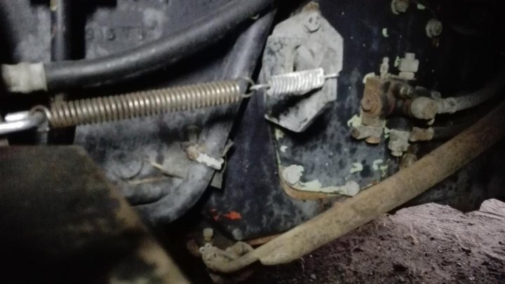

#78 Share Pawel2016
Pawel2016
    Nowicjusz
  • Members
  • Pip
  • 4 postów
Napisany 21 listopad 2016 - 08:40
Deutz Fahr seria DX
Wtam
Kupiłem dx 6.30 i mam problem ze sprzęgłem,nie wysprzęgla do końca i biegi nie wchodzą.
Czy tam gdzie jest założona sprężyna nie powinno być wyprzęgnika.
Proszę o przesłanie zdjęcia.
