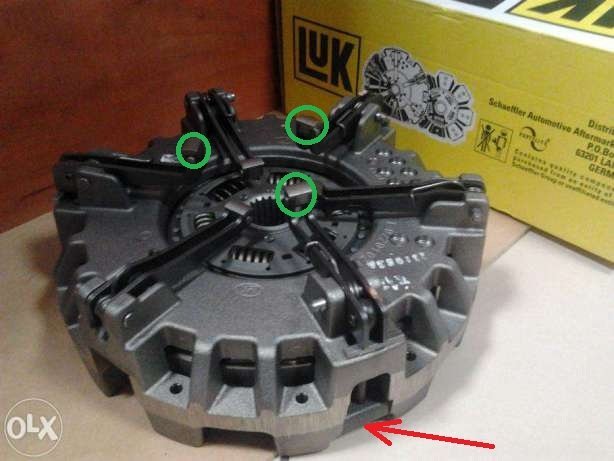

Deutz Fahr seria DX
Mam dx 120. Problem mam taki, że ta długa rączka od włączania sprzęgła WOM jak jest na dole, to obracają się wałki. Jak ją podniosę, to mi cały ciągnik stanie (uruchomi sprzęgło od jazdy). Ciągnik mam od niedawna.

Napisany 26 luty 2016 - 16:16
Deutz Fahr seria DX
Co by nie było to trzeba rozpołowić i zajrzeć do sprzęgła bo to napewno coś jest nie tak w docisku

Napisany 26 luty 2016 - 19:30
Deutz Fahr seria DX
Problem to jest ale w skrzyni a nie w docisku. Jaki ciężko mi stwierdzić, mógł przeskoczyć bądź wyłamać się wodzić od sprzęgła WOM i do czegoś dociskasz w skrzyni.

Witam
Kolego wdaniel aby zajrzeć do skrzyni nie trzeba ściągać kabiny, wystarczy odkręcić aluminiowy dekiel który znajduje się za prawym tylnym kole (bez zdjęcia koła ciężko będzie Ci go odkręcić). Ale jeśli masz problem z tym, że dźwignią sprzęgła WOM rozłącza Ci sprzęgło główne to nie jest problem z skrzynią biegów tylko ze źle ustawionymi łapkami w docisku (miałem to samo w DX6,30). Aby to naprawić musisz rozjechać ciągnik na sprzęgle i podkręcić nakrętki regulacyjne od łapek WOM.
Na obrazku Masz zaznaczone czerwoną strzałką miejsce gdzie znajduje się nakrętka od regulacji, Musisz tak podregulować aby te trzy łapki zaznaczone na zielono były wyżej od reszty (tak o około 15mm).

Napisany 11 lipiec 2016 - 07:57
Deutz Fahr seria DX
czyli bez rozpołowienia tego nie da się zrobić?

Napisany 11 lipiec 2016 - 16:24
Deutz Fahr seria DX
Witam
Z prawej strony obudowy sprzęgła jest mały dekielek ale nie wiem czy po jego odkręceniu uda Ci się przez niego włożyć klucz i podregulować. Jak nie to trzeba rozpoławiać ale to nic trudnego, Jak się znasz trochę na mechanice to powinieneś się wyrobić z tym w jeden dzień.
