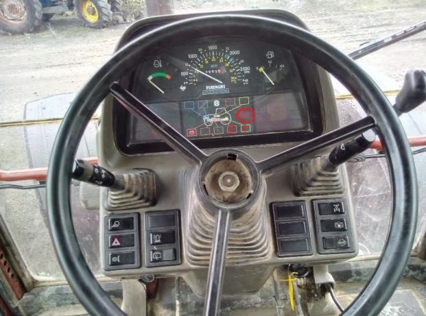

Wracając do tematu elektryki w Fiatach serii F. Udało się komuś usprawnić "Control Panel". W moim egzemplarzu lampki, poza kontrolką poziomu oleju silnikowego, zapalają się zupełnie nie logicznie. Jeszcze jedno pytanie, gdzie w tym ciągniku jest nabity nr podwozia??

U mnie jak pali się któraś kontrolka na górze lub na dole ( wokół ciągnika) to dodatkowo zapala się ta z prawej ta co zaznaczyłeś w kółku. Jak wszystko jest ok (nie palą się te kontrolki nad i pod ciągnikiem) to pali się ta zielona po lewej. U mnie od ładowanie i od ciśnienia oleju w silniku są przeniesione na ten panel pod wskaźnikiem poziomu paliwa (przeniósł poprzedni właściciel i nie wiem jak było oryginalnie)
