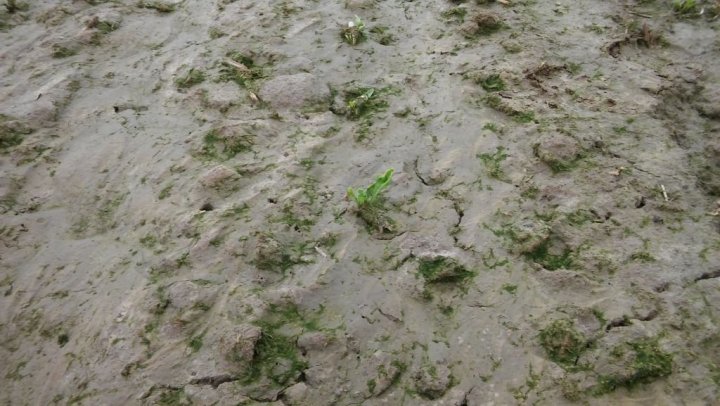

JozB    181
Panowie co się może dziać z burakami. Na słabszych miejscach na polu są zdecydowanie mniejsze i co gorsza część zaczyna obumierać, bo młodsze liście robią się jasnawe, aż do koloru białego. A od szyjki liści robią się rożowe nawet.  Dziwne bo dzieje się to punktowo. 20 buraków jest i nagle parę słabawych. Wszystko było ok do momentu gwałtownej ulewy. Czyżby ponanosiła coś z sąsiednich pól? Pole gdzie przez 4 lata była kukurydza. Boję się że to lumax tak zaczął działać.

waldek25    3
mam podobną sytuację mam pole na którym jest 9,5 ha i ok 15 maja przeszła konkretna ulewa tak że w dołakch widać zastoiska po wodzie buraki które były nieco mniejsze podmyło i teraz sa bardzo mizerne w sumie to na całym polu widać dokładnie jak szła ta lewa zniszczyły się w ten spsosób ok 2-3 ha czekam za ubezpieczalnią bo ubezpieczyłem od nawalnych deszczy , teraz na tym co się uszkodziło to będe stosował różne odrzywki i bajery żeby coś uratować i żeby to jakoś wyglądało na polu
