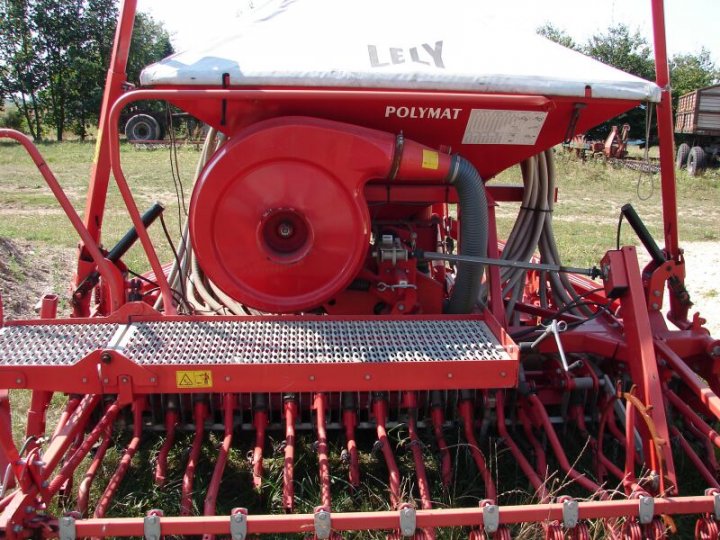

Firma LELY Agregaty uprawowo siewne. POMOCY Firma Lely!! :lol: :lol: Gdzie mogę kupic Częsci?? Bardzo Prosze o pomoc nie mogę znalezc nic o firmie Lely a chce kupic taki zestaw. 1320809797_2.jpeg 1320809797_4.jpeg
Z góry dziekuje :D :P ;)

Firma LELY Agregaty uprawowo siewne. POMOCY od pewnego czasu firma Lely produkuje sprzęt zielonkarski i dla ferm mlecznyzh i z częściami do agregatów są kłopoty nawet u handlarzy

Firma LELY Agregaty uprawowo siewne. POMOCY agregat ladny :) poszukaj moze zamiennikow np w grene ;)

Firma LELY Agregaty uprawowo siewne. POMOCY Są tacy co mówią ze częsci pasują z accorda grupy kverneland ale jakoś nie chce mi sie wierzyc. a nie mam u kogo zasięgnąc porady. Nowy tego typu zestaw uprawowo siewny Kverneland 3metry kosztuje 86tyś zł brutto Czyli jak dla mnie to za dużo a kupic używke i nie miec dostępu do częsci to tragedia ;) :) :( :( :(

Firma LELY Agregaty uprawowo siewne. POMOCY miałem jedną bronę Lely a kolega dwie co ciekawe każda z nich miała inne wałki i łozyska nie dało cię zrobić z trzech jednej iposzły na złom

Firma LELY Agregaty uprawowo siewne. POMOCY Mam bronę Lely trochę starszą od tej z twojego linku i jestem zadowolony z jej pracy jak na razie bezawaryjna pracuje cichutko części są dostępne w Greene lub w Granicie na zamówienie wiem bo przed kupnem się orientowałem a używki są dostępne ale raczej do starszych typów bo te nowe nawet na zachodzie trzymają cenę śmiało mogę ci polecić tą markę tylko sprawdź dokładnie konkretny agregat czy nie ma luzów na wirnikach i czy cicho pracuje ;)

Firma LELY Agregaty uprawowo siewne. POMOCY A jak można sprawdzic te luzy?
Nie miałem wczesniej stycznosci z tego typu maszynami> Chodzi mniej wiecej o to zeby przy podniesieniu brony sprawdzic luzy góra-dół?? czy cos innego zostaje jescze problem siewnika trzeba sie dowiedziec w sklepach moze czy mają częsci bo wiadomo jak jest z Używkami ;) :) :( :(

Firma LELY Agregaty uprawowo siewne. POMOCY Po prostu na uniesionej bronie łapiesz za poszczególne wirniki i poruszając nimi w osi obrotu przód tył luz może być tylko minimalny oczywiście góra dół nie powinno być żadnego luzu no i wycieki żeby za duże nie były a w misie gęsty olej na pół wysokości zębatek a nie żaden smar co do siewnika to nie miałem z nimi styczności ale części też pewnie w Greene będą mieli najlepiej spójrz na ich stronie

Kolego ostatnio znalazłem części LELY na Allegro.pl
Ja brałem u nich w Mławie nożyki do kosiarki Splendimo bo są praktycznie w tej samej cenie co w Grene a dużo trwalsze.
http://allegro.pl/sh...hp?uid=20546740
piszą, że mogą ściągnąć części na zamówienie więc może warto się do nich odezwać
