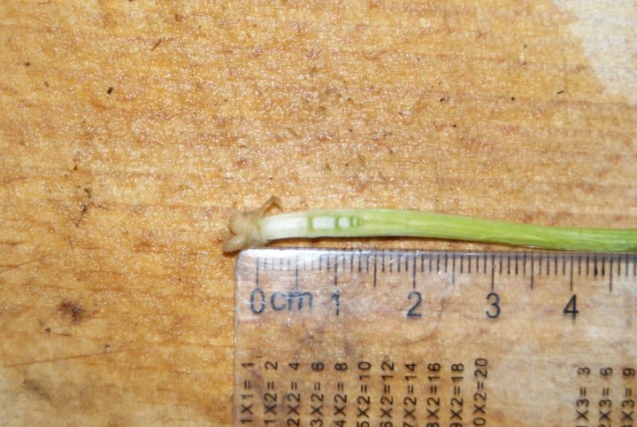

Słuchajcie to jest BBCH 30, czy 31? Wydaje mi się że 30 bo 31 jest jak pierwsze kolanko jest 1cm nad węzłem krzewienia. Drugie pytanie to czy w życie juz teraz (BBCH 30) należy zastosować CCC czy w 31? Chcę to połączyć z Mustangiem Forte i może siarczan magnezu dodać? Chociaż saletrę siałem z dodatkiem magnezu to nie wiem czy jest sens?

Nawet na chłopski rozum to węzeł krzewienia jest w miejscu gdzie odchodzą kolejne pędy rośliny czyli przy ziemi, na zdj punkt 0, tak mi się wydaje.
