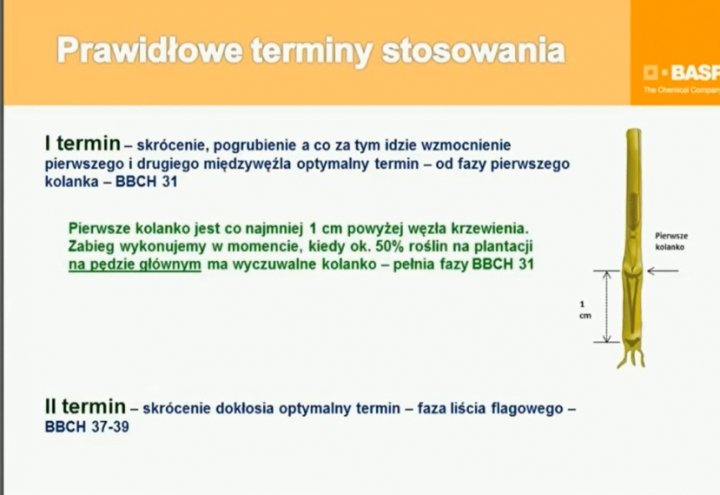

żyto ozime Jak uprawiać Do tej pory nie skracałem ( :D ), ale postaram się wytłumaczyć jak ja to widzę. Faza przedstawiona na zdjęciu to idealny moment na zastosowanie retardantów, ale uwaga, mówimy tu o chwili, gdy 50% rozgałęzień które nie będą redukowane osiąga taki stan rozwoju, nie sugerujemy się najmocniejszym źdźbłem z najmocniejszej rośliny.
Dodany obrazek
Przydatne źródło: http://www.agro.basf...przewodnik.html

żyto ozime Jak uprawiać Kolego eMWu ostatno wykład miał ekspert BASF "znajdź pierwsze kolanko, jak prawidłowo skracać zboża". I tam autor na jednym ze slajdów napisał trochę inne zdanie. "Pierwsze kolanko jest co njmniej 1 cm powyżej węzła krzewienia. Zabieg wykonujemy w momencie, kiedy około 50% roslin an plantacji na pędzie głównym ma wyczówalne kolanko - pełnia fazy BBCH 31."
Kro ma racje? :)

żyto ozime Jak uprawiać Zapewne on. :) Jutro wieczorem lub we worek wczesnym rankiem polecę ze skracaniem, tylko czekam już od czwartku na środki...
EDIT: to w takim razie prysnąć już na grzyba? Tak myślę, że jeżeli żyto i tak wystartowało późno, pogoda na razie zapowiada się bez opadów, to może warto przesunąć pierwszy zabieg, aby jego działanie było dłuższe; albo zastosować na 1 raz mniejszą dawkę i pryskać 3 razy? Aha, piszę tu o bardzo intensywnej uprawie (180-190kg N).
Pany z BASF mówią tak: (pozwoliłem sobie wrzucić ich slajd)

żyto ozime Jak uprawiać Ja bym zrobił tak: oprysk CCC + fungi + odżywki -> wysiew saletrzaku -> oprysk herbicydem dzień/dwa później. Do mocznika nie zapomnij dodać siarczanu magnezu, bo poparzy Ci rośliny.
Cihu, odnośnie skracania to nieco niżej (pod postem, wyżej ogółem) skorygowałem mój pogląd. Dla zainteresowanych, dzisiaj o 19 (wtedy przyszły środki) prysnąłem 0,5l Medaxu Top; 1,2l CCC (750g/l), 0,5l manganu 13%; 0,3l miedzi 6%; 0,1kg boru 21% na hektar. Na grzybka nie prysnąłem, bo środek nie dojechał, no cóż, zdarza się, z fungi prysnę drugi raz tej wiosny siarczanem magnezu, teraz dodałem bor do mieszanki który wyjątkowo się lubi z siarczanem i tworzy różnorakie wiązki z nim w zbiorniku, więc nie jest polecane pryskać taką mieszanką. Nie wiem, co z temperaturą, ale jak pryskałem było jakieś 15 stopni, niedawno patrzyłem i jest 8 powyżej kreski, nie powinno być źle.
