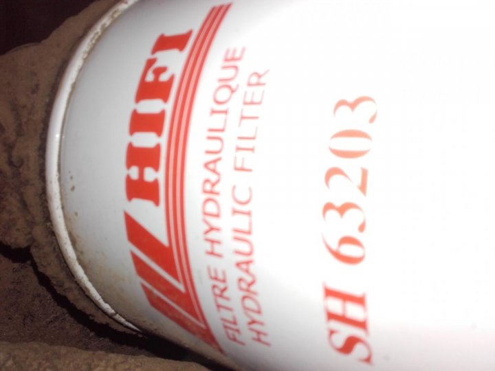

ZEFIR Wg.producenta wszystkie oleje w przekładniach zmieniamy co 800mth a filtry co 200mth wraz z olejem silnikowym. Chociaż ja filtr skrzyni biegów zmieniam kiedy na zimnym oleju zaczyna szarpać podnośnik po odpaleniu silnika i jest to po ok.300-400mth.Bo filtr skrzyni kosztuje 120-150 zł.

OK dzięki, możesz podać gdzie kupujesz ten filtr. Jest dostępny na alledrogo?
