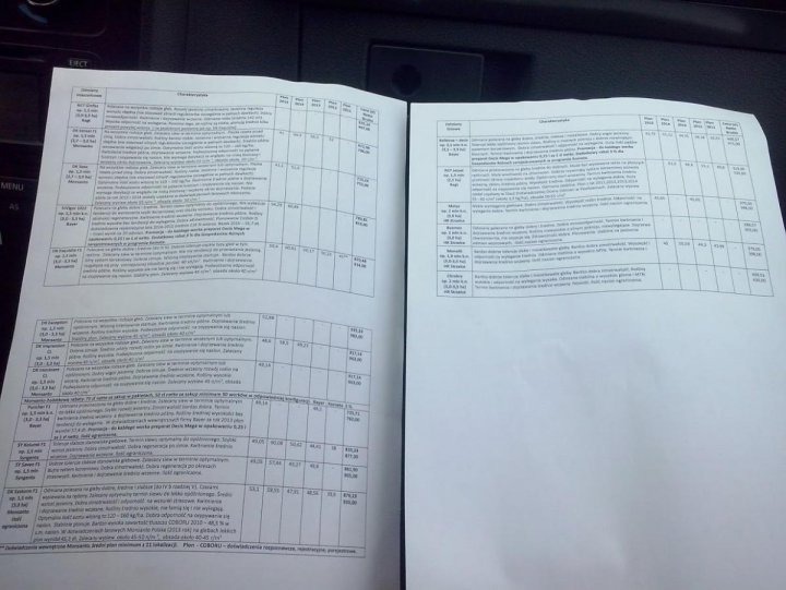

Odmiany rzepaku Zamówiłem już rzepak odmiany DK Exquisite koszt to 740 zł jednostka. Gościu wczoraj przyjechał i zaproponował mi jeszcze dwie odmiany Monsanto ze względu na to że mu powiedziałem iż będę siać na klasie gleby 4a,4b. Taką glebę niby nie za bardzo toleruje DK Exquisite. Zaproponował mi DK Extorm 680 zł jednostka oraz DK Sensei 550 zł jednostka. Coś mnie dziwi tak niska cena tego senseia. Zostać przy pierwszym wyborze czy brać coś między tańszymi odmianami?

W niekorzystnych latach exquisite może mieć problemy na 4a,4b. Extrom lepiej sobie radzi w trudnych warunkach. Co do sensei to wybór należy do Ciebie. Plonuje bdb, ale lepiej przez cały rok noś na polu czarne okulary bo ten rzepak wygląda przez całą jesień i wiosnę bardzo słabo, ale cieszy oko w trakcie żniw.

Odmiany rzepaku Javal mrocza. Przyjechał młody gość, wczesniej jeździł starszy gość. Osobiście mnie nie było lecz zostawił katalog z wpisanymi cenami. Ceny te obowiązują do 15 lipca jeśli się zamówi. Mi ta cena coś śmierdzi, wszędzie droższy jest DK extorm a tu odwrotnie. Jak sprawdzić oryginalność rzepaku? Idzie jakoś sprawdzić u producenta po kodzie?
