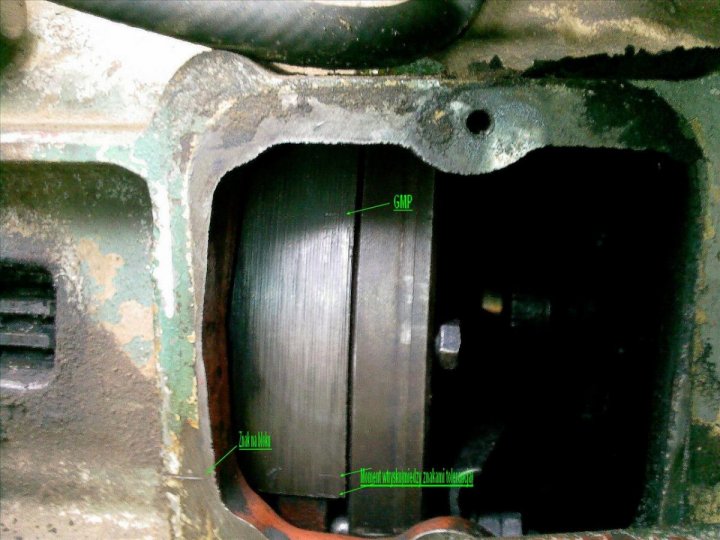

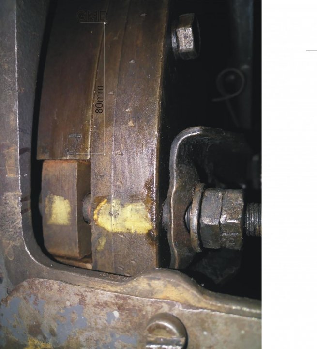

Kopcenie C360 ten kąt to jak sprawdzany? Może gdzieś klina ścina?

Kopcenie C360 Jak go kupiłem i wyciągałem wtryski do roboty to podkładek nie było,przy monarzu założyłem nowe. Kąt sprawdzany tak jak to być powinno czyli tłoczenie na pierwszej sekcji że znakiem na kole zamachowym i znakami na obudowie.
