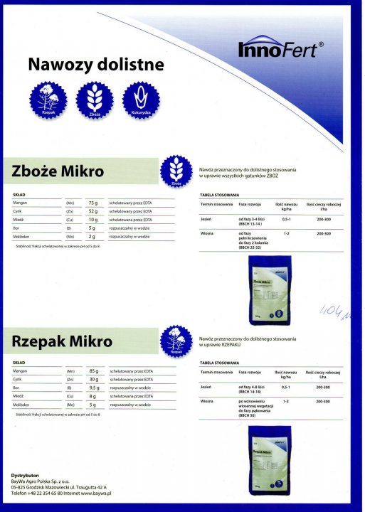

Witam, czy stosował ktoś poniższy plan nawożenia firmy "InterMag" w pszenżycie ozimym?? Szczególnie interesuję mnie wasza opinia na tema zabiegu jesienią oraz terminy wykonywania zabiegów. Oraz w jakich proporcjach dodawać do zabiegów wiosennych mocznika??
(Jesienią planowałem zastosować PlonVit Zboża a wiosną PlonVit Opty)
Czy może polecicie inne odżywki?? Insol jest godny uwagi?

foxix    0
Patrząc na ich stronę, widzę, że to sole głównie. Czyli tani w produkcji produkt, w ładnym opakowaniu. Jest tam azot, czyli się po tym zazieleni nieco, "będziesz Pan zadowolony". Wszystko zależy, czego się spodziewasz, chcesz popryskać czymś nalistnie i są u Ciebie warunki pogodowe i glebowe ok, to wystarczy. Ja jużkilka postów temu gdzieś pisałem, że z soli się wyleczyłem. Ale, każdy z nas ma swoje doświadczenia, wiedzę, możliwości finansowe. trzeba z rozwagą patrzeć.
