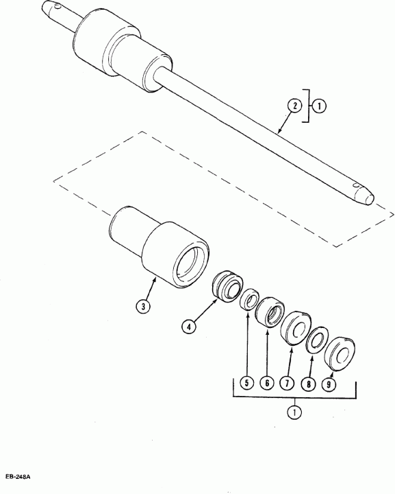

International 856 XL Witam. Dzisiaj przy orce urwała mi się ta ośka 2 od tylnego tuz. Wyciągałem tego pręta i nie wiem co tam jest w środku na tym pręcie założone.

International 856 XL Na samym pręcie nic nie ma a to co masz na rysunku złożeniowym to są uszczelniacze, podkładki i takie specyficzne łożysko

International 856 XL Czyli nie ma tam żadnego łożyska igiełkowego, bo widziałem jakby tam się coś kręciło na środku.

International 856 XL Od spodu w moim 845xl jest klapka więc można sobie zajrzeć
