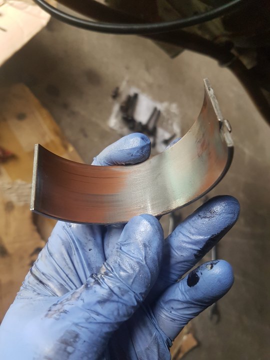

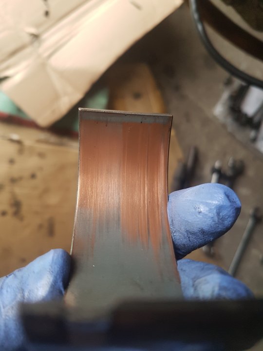

      Witam
      Co sądzicie o tej panewce z silnika c360?
