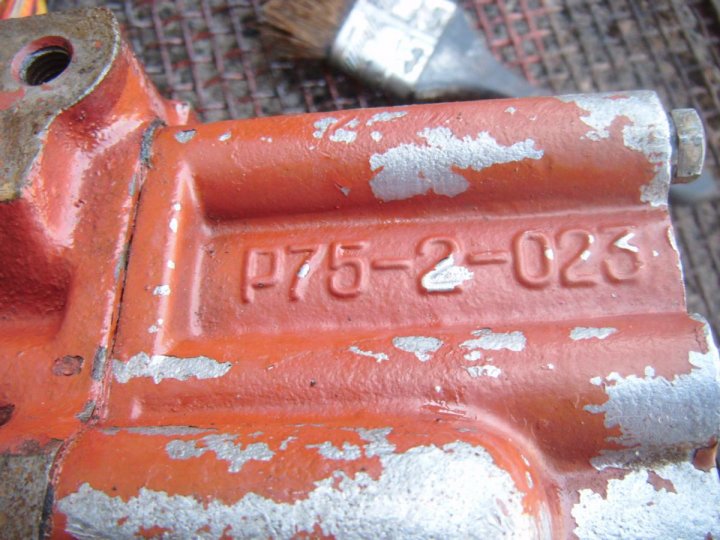

Spokojnie zaworek jest uszczelniony oringiem i można spokojnie zaspawać tą dziurkę szczelnie i będzie OK. Sam tak robię a w moim od 20 lat tego nie ma.
Udostępnij ten post
Link to postu
Udostępnij na innych stronach
mani51    371
Ale kolega chce ten zaworek wyrzucić to jak będzie uszczelnione? Ty masz pewnie skrócony tak żeby nie wystawał na zewnątrz ale jest tam wewnątrz zostawiony.
Udostępnij ten post
Link to postu
balcerek1    92
Wywaliłem całkiem ten kołek z środka i zaspawałem część zewnętrzną i wstawiłem.
Udostępnij ten post
Link to postu
slawek99    16
Mam pytanie, jaką funkcję spełnia ten dodatkowy zaworek w rozdzielaczu. Jest od dość mocno podrobiony a nigdzie nie spotkałem w sprzedaży takiej części.
Udostępnij ten post
Link to postu
grzes_farmer    18
Skąd wiesz że nie opuszcza skoro nie może podnieść.Sprawdz olej,sprawdz czy pompa pracuje,może uszkodził się mechanizm załączania.Sprawdz zawór przelewowy na górze rozdzielacza.
Udostępnij ten post
Link to postu
zbyszekbrzuze    297
Mani, chyba słabo czaisz budowę tego ustrojstwa.
Właśnie o to mi chodzi. Ja już nie mogę patrzeć na te wycieki. Co się zaworek wymieni, bo same oringi nie pomagają, to zaraz zaczyna lecieć. W moim akurat jest suche, bo nigdy nie odważyłem się tego wcisnąć, ale w oryginalnym leci jak nie wiem co.

Faktycznie tam jeszcze wchodzi na oringu taka tulejka i dopiero w niej jest ten zaworek. Dawno tego nie rozbierałem to zapomniałem. U mnie jak się nie rusza tego zaworka to nic się nie dzieje i jest względnie sucho.
