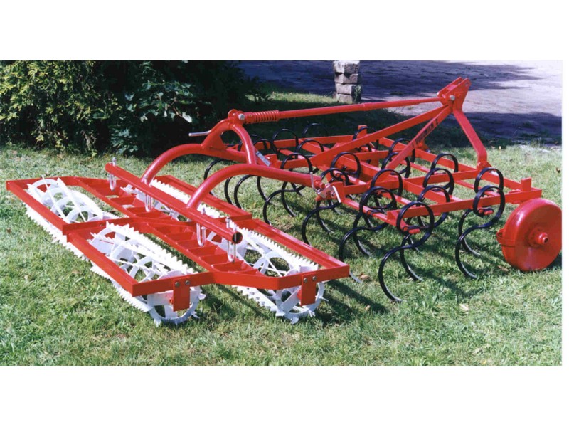

Panowie, wcześniej myślałem, że trzeba będzie u mnie wymienić zawór przelewowy, ale dzisiaj dla eksperymentu otworzyłem dekielek, wyjąłem pierwszy grzybek, oraz sprężynkę, a drugi grzybek obróciłem o 180 stopni (był dziurką w przód, a teraz jest w tył), efekt: silnik ledwo obraca wałem, a podnośnik szybko unosi i odbija wajchę.
Czyli znów podnośnik ma moc, poprzednio też miał, ale po zawieszeniu się owego grzybka i jego wyczyszczeniu był słaby.
Taka banalna rzecz, a już chciałem nowy kupować.
Musi być gniazdo krzywo wbite i stożek źle się wyrobił.
Jak mu nie odbija, to unosi takie coś (tej firmy, tylko starszy):
