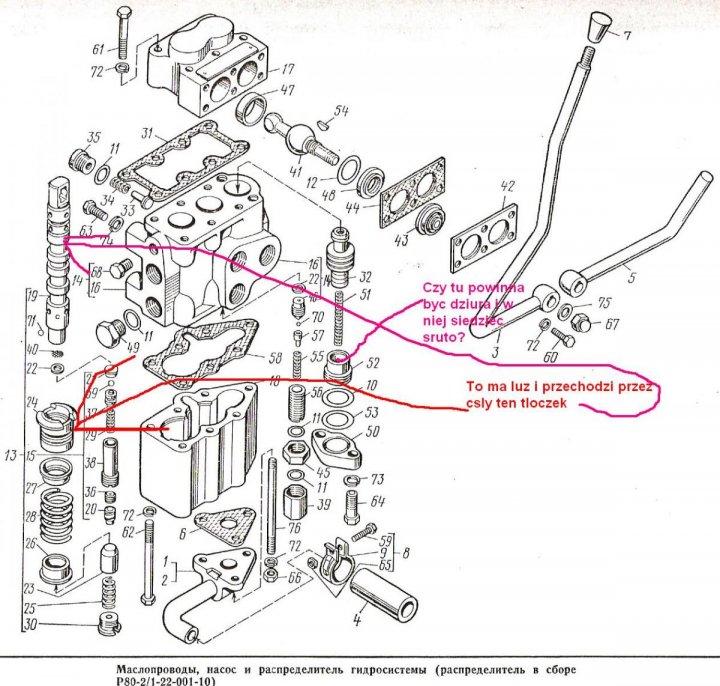

mani51    373
Kup sobie zestaw naprawczy do rozdzielacza i wymień uszczelki. Szczególnie chodzi o te gumki przez które przechodzą dźwigienki rozdzielacza i głębiej musisz wyjąć takie pół - gniazdo w którym chodzi ta dźwigienka i tam będzie oring. On jest odpowiedzialny za ewentualne przecieki.
Chodzi o oring nr 12 i uszczelkę 43. Półgniazd 47 i 48 nie zmieniałbym jeśli nie ma na nich luzu. W zestawie są plastikowe i czasem nie pasują jak trzeba a oryginalne są metalowe więc jak nie widać na nich rys to nie ma co ich wyrzucać. Nie zwracaj uwagi na te opisy na rysunku - innego nie miałem.

balcerek1    92
a wiec tak rozdzielacz oryginał nic nie ruszane nigdy tur założony w 2006r, jednosekwencyjny podpięty z tyłu w tym samym miejscu co kipuje przyczepy, steruje z oryginalnego rozdzielacza (prawa dzwignia) dzwignia do dołu tur sie podnosi, co do pompy była wymieniana oryginalna pompa na pompe polską bo tak doradzili mojemu ojcu, (czyli jak patrzyłem polska nsz10.) ze taka bedzie dobra, i teraz na niej chodzi, trzeba dawać na max, gazu zeby podnosił. a i dodam ze mój władek nie podnosi siewnika załadowanego za to mojego sąsiada już tak, i mój również gorzej kipuje przyczepy, przykład. mój nie podniósł a sąsiada tak. dzięki za pomoc wiec kupie nsz16 za jakis czas.
Podkręć o zawór przelewowy tylko po pół obrotu i kontroluj.

mani51    373
Po pierwsze primo zawór przelewowy nie ma regulacji, regulację ma zawór bezpieczeństwa a to dwa różne zawory w ruskim rozdzielaczu. Po drugie objawy opisane przez kolegę wskazują raczej na zużytą pompę bo gdy jest ustawione za niskie ciśnienie na zaworze to zwiększanie obrotów nic nie daje a on pisze że po przegazowaniu lepiej podnosi. Po trzecie, mimo że dobrze jednak zacząć od sprawdzenia tego zaworu bezpieczeństwa to lepij zrobić to z podpiętym manometrem niz na oko. Zawór przelewowy też mozna wyjąć przemyć i włożyć z powrotem.

Daniel0704    0
a skoro mi tak kiepsko podnosi, moze zwiekszyc cisnienie oleju w układzie poprzez dokrecenie srubki w rozdzielaczu, może to coś pomorze?? nie jestem specem ale jak czytałem posty w tym temacie to widziałem jak ktos pisał zeby śrubke w rozdzielaczu przekrecić i jeden obrót albo pół.? bo jak się ma tura to dobrze zwiekszyć?? no albo wymienie pompe na nsz 16 i nie bd krecił nic. najlepiej jakby mi ktoś doradził. co to jest za podnoszenie jak zawsze musze mieć gaz na max albo na połowe przy mniejszym ciężarze. widać róznice bo na opoczątku to az traktor potrafił się bujnąć pod cięzarem a teraz to podnosi bo podnosi i nic wiecej,

mani51    373
Napisaliśmy przecież, że warto najpierw sprawdzić ciśnienie zanim zabierzesz się za wymianę pompy więc nie rozumiem o co Ci chodzi . Tylko nie kręć bez opamiętania. Ja jak nie miałem manometru to robiłem tak: odkręcałem kapturek z zaworu bezpieczeństwa i popuszczałem kontrę. Wykręcałem kilka o kilka obrotów zawór i odpalałem ciągnik z włączoną pompą. Potem przestawiałem dźwignię podnośnika w pozycję podnoszenie i wkręcałem zawór do chwili aż dźwignia sama odbije, po czym przekręcałem jeszcze z pół obrotu i dociągałem kontrę. Potem jak sprawdzałem to było jakieś 150bar.
Według mnie jednak objawy wskazują na pompę ale palca sobie za to uciąć nie dam. Tak czy inaczej po wymianie pompy ciśnienie na rozdzielaczu trzeba ustawić.

zbyszekbrzuze    297
powiem z doswiadczenia, bo mam mtz, czyli rozdzielacz podobny ale troche wiekszy. Wymienilem pompe i mi nie podnosil jak trzeba, wiec wpadlem na pomysl, zeby przepiac weze pod inna sekcje rozdzielacza, ktora nie byla nigdy uzywana, dzwiga maszyny, ze az przod podnosi :) Ale tu widac, ze masz tez jakby nieuzywana sekcje, co potwierdza wypowiedzi kolegow, ze pompa na nic jest, bo zadna sekcja nie ma sily. Ja wymienialem 2 tygodnie temu pompe, bo w zimie wozilem sianokiszonke i byla dosc slaba, a jak przyszla wiosna to calkiem stracila cisnienie, ze na wolnych obrotach podnosnik opadal, a ze mam teraz silnik po remoncie, to nie moge mu wstawiac. Chociaz po tylu latach, to rozdzielacz tez ma prawo sie zuzyc. Do tego lepiej miec manometr, to mozna wszystko sprawdzic.

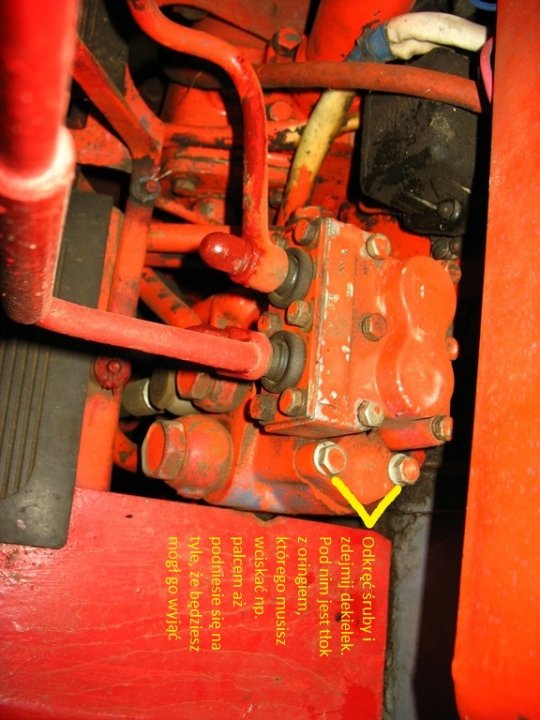

Witam! Przyjechałem z pola moim t 25 i opuściłem opryskiwacz. Za jakąs chwile odpaliłem go i on nie chce podnosi, ani drgnie :( . Nie wiem co się mogło stać. Wcześniej wszystko dobrze dziłało. A teraz ani w góre ani w dół sie nie rusza. Macie jakieś pomysły co mogło sie stać?

matek896    10
Na rozdzielaczu masz taka pokrywe przykręcana na 2 sruby na gorze z kabiny to sie robi, wykrec to i tam masz tloczek poprostu na odprezniku zakrec rozrusznikiem aby olej poplynal i zaloz spowrotem i powinien chodzic bo u mnie sie to zdarza i ta czynnosc pomaga i wszystko jest dobrze

Risto    62
Napisano (edytowany)
Jak ja miałem takie cyrki nawet w trakcie piełaczowania jak się olej rozgrzał nagle lub sadzenia ziemniaków na oryginalnym rozdzielaczu po 20u latach to w rozdzielaczu u góry jest z prawej strony dekielek na dwie śruby z tłoczkiem i na nim oring. Odkręć dekielek i wciskaj tłoczek aż podniesie się na tyle, że będziesz mógł go wyjąć. Jak go wyciągniesz dłonią to wypoleruj go całego by nie miał zadziorów nigdzie i kup komplet naprawczy oringów do rozdzielacza. Bo niewiem czy dostaniesz na sam tłok i zmień oring. Bo ten tłoczek się lubi zacinać. A oring masz pewnie też już stary i twardy i przepuszcza. Mi pomogło. Dołączam fotkie dla orientacji post-46295-0-38959300-1369505435_thumb.jpg

Voo    39
Ten zawór można kupić za 30 zł.W komplecie z gniazdem,oringiem i sprężyną.
Udostępnij ten post
Link to postu
Udostępnij na innych stronach
mtracz    76
W tłoczku jest otwór nagwintowany i wystarczy wkręcić w niego śrubkę np: tę od dekielka i nią wyciągnąć do góry.
