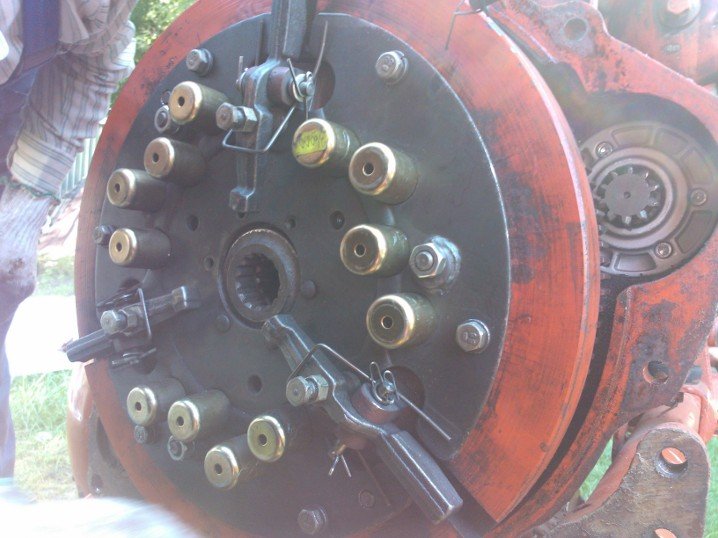

Napisany 10 czerwiec 2013 - 16:45
Hydraulika i podnosnik t-25 [Połączone] Cześć,
wymieniłem siłownik podnośnika i pompę na NSZ16 pół roku temu i śmigała bez problemu, ale ostatnio hydraulika zaniemówiła.
Okazuje sie , że tryb napedzający pompę, który jest na wałku sprzęgłowym obraca luźno i tylko czasami załapuje jak wyciągnę trochę bardziej ten wałek. Kupiłem nowy wałek sprzęgłowy, tylko że jest on cały gładki i nie mam pojęcia jak ten tryb sie tam klinuje aby napędzał pompę. Na wałku jest tylko tryb na samym końcu od strony silnika, ale to prawdopowdobnie do sprzęgła a nie do trybu napędzającego pompę. W sklepie babka nie była w stanie mi podać jaki to tryb. Czy tylko pozostaje rozpołowienie ciagnika aby dostać do tego wałka sprzęgłowego i trybu do pompy? Ma ktos jakiś schemat jak ten tryb jest napedzany i jakie części trzeba kupić? Jesli ktoś coś takiego już robił, to prośba o wskazówki co i jak, bo nie chciałbym rozpoławiać władka bez jasności, że to konieczne i jakich części potrzebuję. Z góry dzięki za pomoc.

Hydraulika i podnosnik t-25 [Połączone] Rozpołowiłem w sobotę ruska i przyczyną braku napędu pompy okazały się nity na docisku, a raczej ich brak.
Nity pomiędzy dociskiem a wielowypustem w który wchodzi łacznik o dziwo nie zerwały się tylko powypadały - tak jakby słabo były zanitowane - zdjęcie poniżej.
Docisk był wymieniany niecały rok temu, więc zawiozłem do reklamacji, a póki co wstawiłem stary docisk - na razie jest OK.
Dzięki wszystkim za dobre rady.
