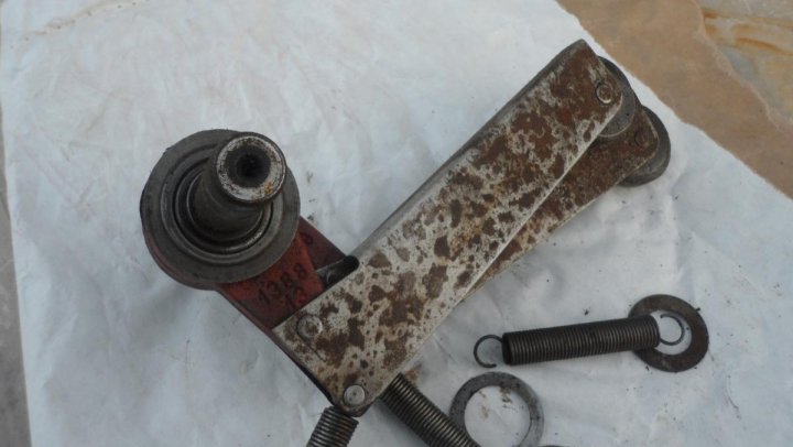

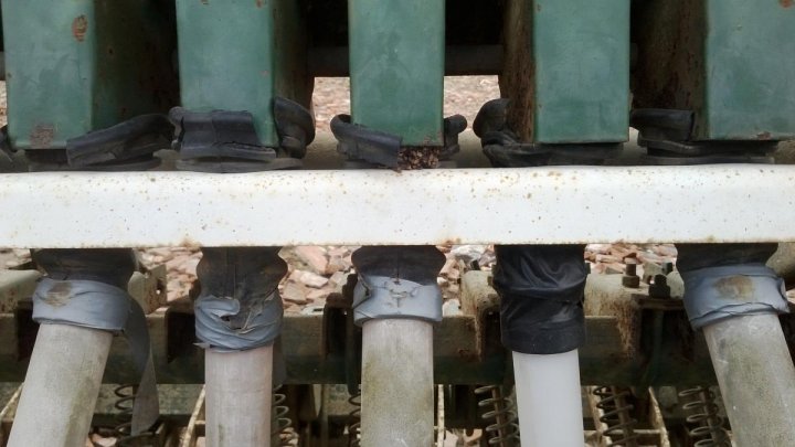

buzerek    5
Czy ktoś wie jak nazywają sie te gumy albo jaki jest ich numer katalogowy ?

rozebrałem dzisiaj tą przekładni i łożyska jednokierunkowe są chyba ok wałek nie kręci sie skokami . natomiast luz jest na jednej z krzywek czy to moze być przyczyną złego wysiewu ? wyrobione to raczej nie jest bo tak było od nowości .

Mateusz1q    1826
Witam. Mam nowego poznaniaka i wałek wysiewający kręci sie skokami. Nie bylo nic nim siane więc taki przyjechal z fabryki. Tak ma być czy mam sie denerwowac?
Udostępnij ten post
Link to postu
Udostępnij na innych stronach
hubertuss    4653
Tak ma być. W swoim myślałem, że łożyska jedno kierunkowe są zużyte. Bo obracał się też skokowo. Wymieniłem łożyska i wałek. Nic nie dało. Moim zdaniem ta przekładnia jest taka trochę dziwna. Są tylko dwie dźwignie odpowiedzialne za przeniesienie napędu z krzywek na wałek wysiewający. A co za tym idzie ruch jest przerywany. Gdy dźwignie się cofają. Gdyby były np. 4 ruch był by płynniejszy. To tak jak z pracą silnika 2 i 4 cylindrowego. W siewniku mazur 5 miałem inną przekładnię taką okrągłą bardziej. I tam wałek kręcił się płynnie. W poznaniakach i polonezach te kwadratowe skrzynie nie są wg mnie dopracowane. Powinni wkładać te np. z mazura. Lekko podłużne okrągłe/owalne.
