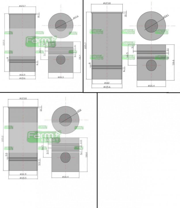

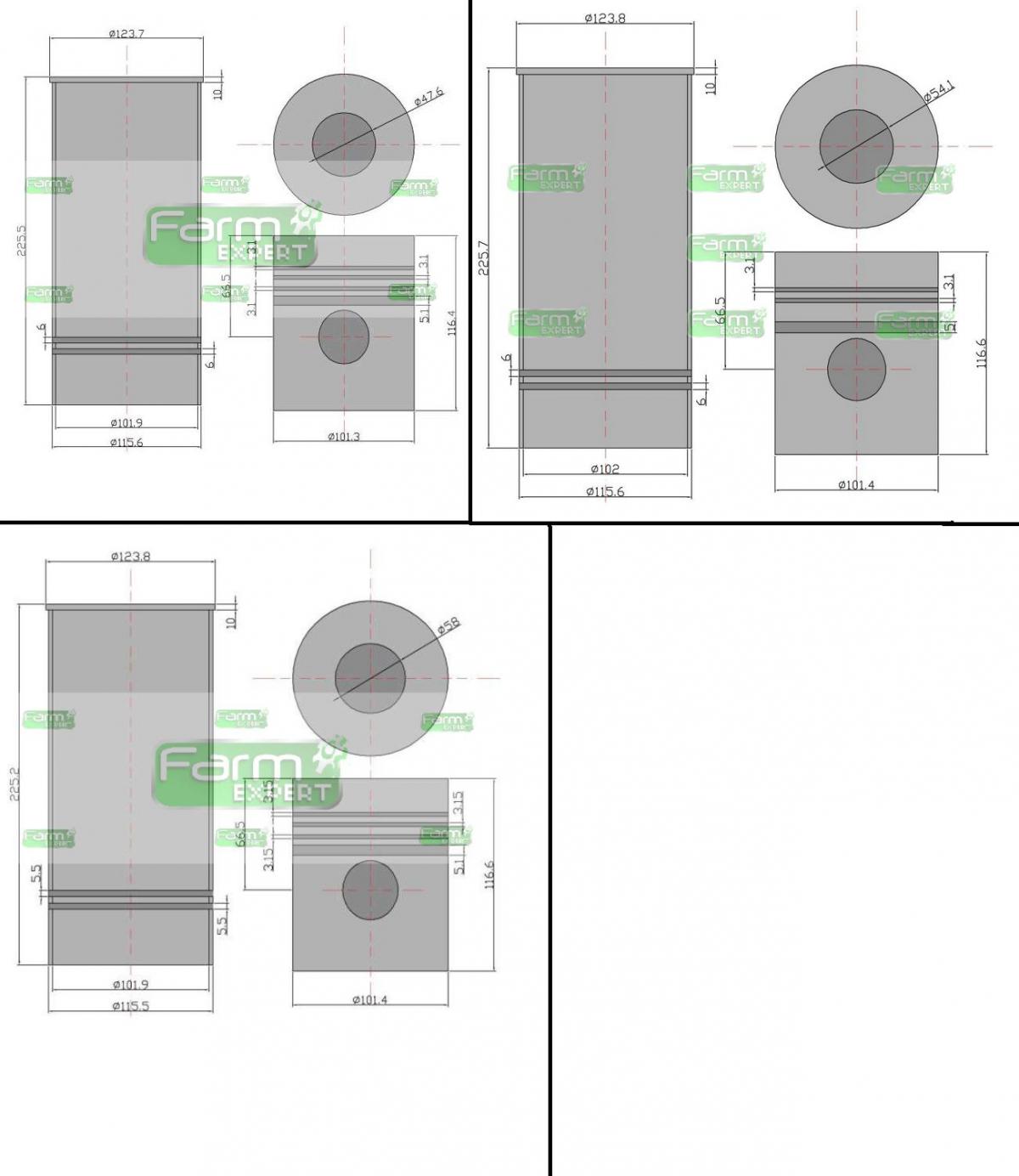

a właśnie co do tłoków taka ciekawostka... znalazłem aż 3 typy wymiaru 102
