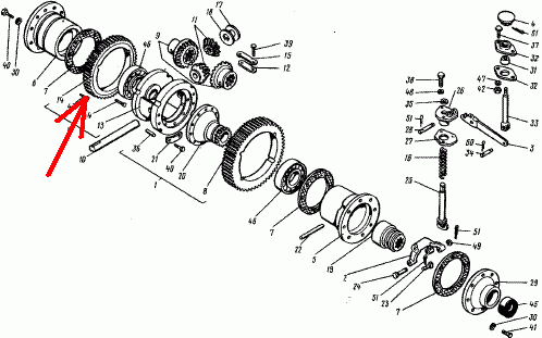

W orginale T30 do tego wieńca jest podpiety przedni napęd, tylko od dołu skrzyni biegów i zdrugiej strony jest identyczny wieniec tylko ma 59zebów, a nie jak ten ma 66zębów, jeśli sie mylę to mnie poprawcie.

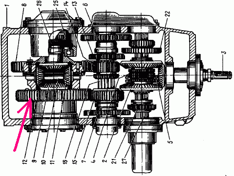

a tu ujęcie wymontowanej całej przekładni głównej

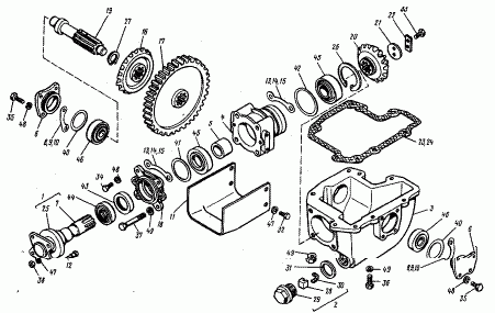

ta część wyprowadza napęd ze skrzyni na przednią oś, dalej jest wał. Umiejscowiona pod skrzynią biegów na lewej połowie.

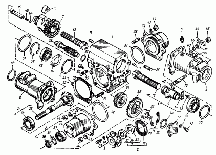

tutaj mamy tzw. przedni most, dyferencjał, jak już tam kto sobie to nazywa

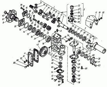

a to jest przekładnia przy przednim kole, czyli ten dyferencjał o podwyzszonym prześwicie.
Może ktoś ma jakieś fotki tych podzespołów, bo to sa tylko suche rysunki, schematy.

t-25 przedni napęd Ja bym powiedział, że to jest to większe koło zębate numer 8.

t-25 przedni napęd no sądząc po wyglądzie przystawki, różowa strzałka faktycznie powinna pokazywać koło nr. 8 a nie 9
EDIT: czerwona też jest źle

t-25 przedni napęd Choć jak sie teraz patrze na drugi rysunek to dochodze do pewnych wniosków. Przedni napęd nie zawsze nam może działać w tym rozwiązaniu, gdyż jęśli ciągnik zacznie sie nam zakopywać, to może nam się krecic prawe koło czyli slizgać a lewe będzie stało w miejscu i przód nie będzie ciągnął. Wtedy bedziemy musieli wcisnąć blokadę, aby ciągnął przód.
To może wytłumaczysz jak to powinno byc i pod który element jest podpięta przystawka, jeśli wiesz dokładnie? Staram się to wytłumaczyć tak schematycznie, uwzględniając także tych którzy są zieloni a chcieli by zrobic perpetum mobile:-)

t-25 przedni napęd Kolego troche złe masz wnioski bo te 2 wience duze sa osadzone na koszu dyferencjału i sa nim połaczone czyli razem sie obracają czyli jak sie zakopie to przód bedzie ciągnoł.Raz jeden wieniec jest zazębiony ze srodkowym wałkiem raz drugi zalerzy od stopnia podwajacza

t-25 przedni napęd Jeden mądry, który zrozumiał schemat :D

t-25 przedni napęd Kolego jeśli zacznie Ci się kopać ciągnik to zdarza się, że jedno koło Ci się kopie a drugie się nie kręci - TAK? (nie zawsze tak musi być ale zdarza się najczęściej przy oraniu). No i jęśli będzie kopać ta półoska do której nie będzie podłączony przedni napęd, to się wkońcu zakopiesz a przód Cię nie pociągnie jęśli nie zblokujesz dyferencjału. Dobrze myślę czy dalej będziesz przystawał przy swojej teori?

t-25 przedni napęd Kolego nie zrozumiałeś kosz dyferencjału łaczy te 2 koła na stałe a własciwie te koła obracaja tym koszem napedzajac satelity i koła dyferencjału.Czyli nie ma znaczenia czy sie właczy blokade czy nie bo te dwa wience sa tak jakby jedna duzą rurą z kołami zebatym w srodku połaczone:) A przy oraniu koło lewe czesto sie ślizga tak bo traktor jest przechylony w strone oranego pola czyli cieżąr ciagnika leci na prawe koła. Lewa strona wtedy wazy mniej czyli słabsze tarcie jest pod kołem lewym i dlatego boksuje. Analogicznie bedzie gdyby orał ciągnikiem w drugą strone obrotówka. Rusek ma zwykły mechanizm róznicowy jak każdy inny pojazd koło które ma lżej kreci sie szybciej. Przecież w innych ciągnikach też boksuje zawsze lewe koło jak maja cięzko ze zwykłym pługiem zagonowym.

mechanizm róznicowy działa w ten sposób
napęd przychodzi ze skrzyni przez to duże koło ( jedno albo drugie zależnie od przełaczenia reduktora) kreci sie ono z pewna szybkością jest bono przykręcone do obudowy mechanizmu różnicowego ,gdy ciagnik jedzie prosto to oba to cały mechanizm kręci sie razem z półosiami
gdy cignik kopie sie jednym kołem to jest tska sytuacja , mechanizm różnicowy obraca sie z taka sama prędkością jak wyżej a różnica w obrotach półosi [powstaje przez obrót satelit i kół koronowych w ten sposób że jeżeli jedno koło stoi w miejscu to drugiemusi wykonać drugie tyle obrotów
podobnie jest na zakręcie ile obrotów ubędzie na kole wewnętrznym tyle samo przybędzie na zewnętrznym

t-25 przedni napęd Nigdy nie rozumiałem tych dyferencjałów, pamiętam tylko jak się zakładało blokade dyferencjału żukowskiego z płaskownika i linki kupowanej na metry, takiej jak były do motoru od sprzegła czy hamulców.
Czyli mam rozumieć, że te wieńce to są te stałe obroty czyli ten mechanizm różnicowy, a te małe zębatki w srodku to sa te satelity, koła koronowe, które zmieniaja predkość obrotową wraz z półosiami dzieki poślizgu kół czy krótszej drodze na zakretach. Czyli dobrze oznaczyłem miejsce gdzie można by sie doczepic z przednim napedem, teraz tylko zostaje wykonanie - tak?
