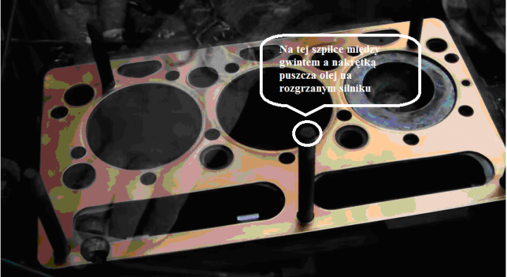

Głowica C-360 Witam, mam taki problem a chodzi mi o ciągnik Ursus, 360 3P. Mam pytanie, jakie mogą być przyczyny, że na zaznaczonej szpilce na dołączonym obrazku puszcza olej na rozgrzanym silniku między gwintem a nakrętką. Myślę ,że puściła uszczelka między szpilką a tym owalnym otworem w uszczelce w którym chodzą popychacze Na ile skuteczne będzie, jeżeli odkręcę tę nakrętkę na tej szpilce, wyczyszczę, załaduję silikonem( szpilka dośc ciasno wchodzi w otwór w głowicy więc silikonu tam nie da się dość dobrze wprowadzić, może na gwincie między nakrętką trochę go zostanie) i zakręcę? Czy też będzie konieczna wymiana uszczelki pod głowicą? Co o tym sądzicie? Z góry dziękuję za pomoc

Napisany 25 sierpień 2014 - 13:10
Głowica C-360 Zdjąłeś głowice i chcesz ją z powrotem założyć bez zmiany uszczelki? Dobrze zrozumiałem? Zmień uszczelkę żebyś dwa razy nie musiał rozbierać. Pewien jesteś że ten olej nie podcieka gdzieś z góry? Jakoś dziwne wydaje mi się to, że olej płynie pod górę i wysadza go pomiędzy nakrętką a szpilką.
Nie tak, zdjęcie , które zamieściłem jest z neta ( aby dokładnie pokazać o co mi chodzi) ja nie zdejmowałem głowicy. Wcześniej jak zauważyłem, że cieknie olej własnie przy tej szpilce co ją pokazałem na zdjęciu to sam myślałem, że to gdzieś spod pokrywy klawiatury wymieniłem pod nią uszcelkę jednak to nic nie dało. Wtedy wyczyściłem to miejsce dokładnie z oleju odpaliłem silnik , dałem go na obroty aż złapie normalną temperaturę pracy i wtedy wyraźnie wyszo skąd ten olej się pokazuje- dokładnie wewnątrz nakrętki na tej szpilce czyli po gwincie między szpilką a nakrętką. Na zewnątrz nakrętki od strony głowicy nie pokazuje się tylko tak jak wcześniej napisałem. Dodam, że silniczek pięknie pracuje , nie grzeje się tylko ten olej się sączy. Też wydaje mi się to dziwne bo od strony popychaczy to olej nie jest pod ciśnieniem, które wytwarza pompa plejowa a tylko spływa on z korbowodów i spod pierścieni zgarniających na tłokach itp. Patrząc na uszczelkę to innej mozliwości ja nie widzę ? Dlatego zadałem takie pytanie co inni na to powiedzą?

Głowica C-360 Otwór w bloku w który wkręcona jest szpilka jest przelotowy. Pod szpilką jest wałek rozrządu, a dokładnie jego środkowy czop smarowny ciśnieniowo. Z tego miejsca jest rozprowadzane smarowanie na klawiaturę i kompresor z zewnątrz bloku.
Blok może być w tym miejscu pęknięty.
Na zimnym silniku wykręć szpilkę z bloku. Odtłuść gwint szpilki i nałóż trochę hermetyka silnikowego i składaj. Odczekaj trochę by zastygł.
Jeśli uda się wykręcić szpilkę bo może być mało miejsca na za kontrowanie nakrętek.
