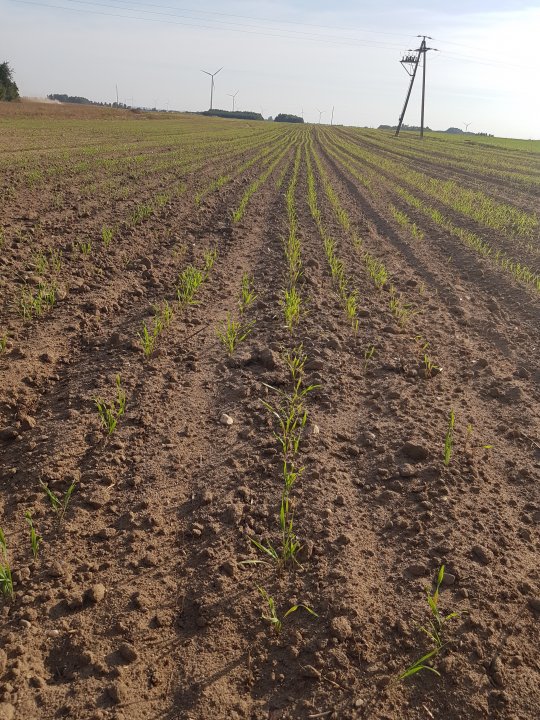

Panowie dziś posialem hybrydy ale wyszło mi tylko 1.6js na ha co wychodzi ok 160szt/ha liczyłem na super plon a tu zapowiada się dupa na starcie...

Adrian nie przeżywaj. Ja jestem z rejonu północno-wschodniego i u mnie termin siania hybrydy, żyta przypada od 5 do 15 września. Posiałem 15 września 185szt/m2. Myślę, że będzie ok. Jutro dalej orka i siew f2.

U mnie Serafino  poszło w ziemię 8 września w ilości 1.7 j/ha. Obecnie już 2 liście. Obawiam sie czy nie za rzadko. Teraz tylko deszczuuu.

Aczy za tydzień siew po kuku dańkowskie rubin płn-wsch polska nie bedzie za pózno? Norma to 90 kg a wysiac 150 kg da to rade?

Benny zwariowałeś, gdzie tyle zwiększać normę. 240-260 ziaren przy optymalnym terminie, który u nas jest do 20 września. Zwiększ 10-15% na 280-300 ziaren i wylicz. A nie zwiększasz o 70%. Śmiało można siać. Wczoraj posiane dańkowskie granat 88kg/ha (50kg jednostka) 270 ziaren na m2. Nie patrzę na jednostki tylko na  odpowiednią obsadę roślin na m2. Oby było 45 dni minimum wegetacji jesiennej to będzie plon.
Siewy zakończone. Czekamy na deszcz.

W sprzyjających warunkach może wyjść za duża obsada a co za tym idzie redukcja rozkrzewień.

Panowie zasialem zyto brasetto heltop dolaro 13 wrzesnia brasetto jeszxze nie wzeszlo reszta powschodzila ladnie a ta odmiana nie  czy ta odmiana dłuzej wychodzi na wierzch???  Dodam ze na siew spadlo 10 l klasa ziemi to piaski

Duszekl pewnie utopiles ziarno za głeboki siew żyto siejesz jak rzepak na 2 cm.
