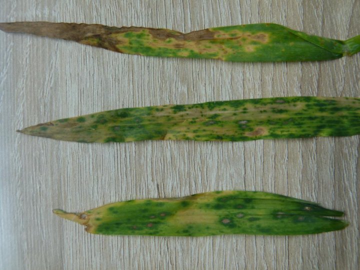

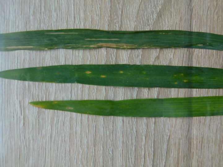

żyto hybrydowe witam wszystkich.
prosiłbym o pomoc w określeniu choroby w mojej hybrydzie i dobraniu oprysku w rozsądnej cenie, ponieważ punktach sprzedaży nie chce im się szukać co z czym można łączyć i nie potrafią dokładnie powiedzieć co to za choroba (ja na poważnie żytkiem hybrydowym pierwszy rok się zajmuję i nie bardzo się jeszcze orientuję w tych wszystkich grzybach). Dodam, że jeszcze całkowicie się nie wykłosiło (czy to ma jakieś znaczenie, bo część preparatów można stosować do fazy liścia flagowego).?Ok. trzy tygodnie temu pryskałem areteą, teraz w punktach mają Falcon, duett, tit, wirtuoz, alert, soligor, opera + bell, Prosze o pomoc
Na pierwszym zdjęciu najniższe partie liści i tak kolejno w górę
i jeszcze pytanie odnośnie tego kłoska (jeden taki znalazłem na polu, ale to może oznaczać jakąś kolejną chorobę a może dużą suszę podczas kłoszenie?) pytanie tylko co?

żyto hybrydowe http://www.agro.basf...zybowe_zboz.pdf < tutaj znajdziesz odpowiedz na pytanie, mi wyglada na kombinacje chorób;/ generanie biednie ;/
A to ostatnie zdjecie to chyba bedzie wina wciornastki

żyto hybrydowe atsar dzięki za link,
po przeczytaniu stwierdzam że może to być rynchosporioza i/lub brunatna plamistość liści. tylko czym to teraz prysnąć żeby zwalczyć, albo chociaż ochronić niezainfekowane liście i kłosy?

czym najlepiej prysnąć na rdzę brunatną (u mnie rdza już wysoko)? dodam że tak jak u kolegów część kłosów wyszła a część nie
Jedną z najlepszych triazoli na rdze jest cyprokonazol. Ja dawałem menarę z amisterem. Menara chroni przed rdzą ok 3 tyg, amistar dłużej, dlatego taka kombinacja. Do tanich nie należy.

żyto hybrydowe dzięki za odp. milanreal1, ale po przeczytaniu broszury którą przesłał mi atsar stwierdzam że to może nie być rdza tylko brunatna plamistość liści i/lub rynchosporioza – plamistość liści. czy menara z amisterem będzie odpowiednia w moim przypadku (zdjęcia na poprzedniej stronie)?
Ja bym powiedział że to prędzej jednak rdza, ewentualnie rynchosporioza. Ta mieszanina powinna to wziąć ;)
