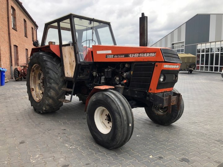

Bo te 7.50-20 mają wysokość 915mm a te 11.5/80 15.3  845mm i nie wiem czy tego nie będzie widać.Te opony które wkleiłem od 600-700 zł kosztuje sztuka.
Udostępnij ten post
Link to postu
Udostępnij na innych stronach
mariank1    2
To raptem masz 35 mm na promieniu, czyli przód będzie stał niżej tylko o tyle, wiec tak naprawdę nie zauważalnie przecież. Tylko dobierz dobre felgi z odsadzeniem odpowiednim bo ja mam problem z tym problem tak jak wyżej pisałem.

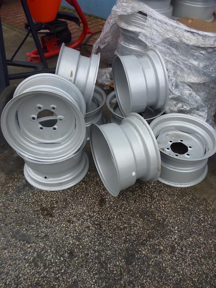

izydor6280    1142
ludzie sami sobie życie utrudniacie tymi obręczami 15.3
w podobnej cenie można kupić 16 o tych samych parametrach i wybór rozmiarów i rzeźb jest o wiele większyZnalezione obrazy dla zapytania zetor 16 przod

michal666    0
Dzisiaj założyłem te szerokie koła, felga wchodzi tylko odwrotnie zatoczeniami do środka, inaczej trze o górę, montując odwrotnie jest ok, jakieś 1.5-2 cm przerwy.Minus tego wszystkiego to że opony kabat są niższe od np mitas, które mam przy przyczepie, różnica jakieś 30mm.Rozstawu osi nie muszę zmieniać, idealnie tył z przodem pasuje.

michal666    0
Dzisiaj sialiśmy na słabym kawałku i te opony idealnie się spisują, już tak ciągnik się nie zapada, lżej się kieruje itd.Zmiana tych opon na plus.

rafal2132    0
Witam , czy opony 9.5 - 20R  https://www.hurtopony.pl/Ozka-9.5-R20-AGRO-id-OZRR200D95008ARO0.html    ,radialne zmieszczą się na szerokość  na orginalne felgi 20 -stki od c 385 ? Orginalnie tam siedzi 7.5 - 20R i jest strasznie wąska , patrzyłem to nawet ta  7.5 -20R z bieżnikiem to jest szersza niż orginał  https://www.olx.pl/oferta/baza-opona-7-50-20-kabat-polska-8pr-ursus-c385-gratis-tk-CID757-IDsPuH5.html#afd3c4a529
Udostępnij ten post
Link to postu
nunu85    497
8,25 na feldze dobrze siedzą, ale juz wadzą o błotniki. 9,00 też mysle jakos by weszły. Wieksze wątpie.
JAk chcesz wyraźnie szerzej, to pomysl o założeniu balonówek (felga 200zł na strone plus opony nieco ponad 200 za 10/75-15,3 lub niespłena 300 za 11,5/800-15,3
Udostępnij ten post
Link to postu
rafal2132    0
Błotniki ze wspornikami mam z przodu zdjęte więc szersze powinny wejść. A czy z tymi  oponami  11.5/80- 15.3 przód nie będzie stał niżej niż tył?
Udostępnij ten post
Link to postu
nunu85    497
różnica będzie bardzo nieznaczna i nie będzie stwarzała zadnych problemów.
Udostępnij ten post
Link to postu
akmaly    701
11,5/80R15,3
tak liczysz: ((11,5 * 80% )x2)+15,3 i to co otrzymasz x2,54 aby było w cm.
(11,5*0,8)x2 +15.3=85,6 cm
a dla 7,50 R20
(7,5x 85%)x2 + 20 = 83,2 cm
na balonówkach 11,5 będzie wyżej ale to już strasznie szeroka opona ok 30 cm ( teraz masz ponad 10 cm mniej )

izydor6280    1142
nic nie znajdziesz pod tą piastę, pozostaje przeróbka z kombajnu lub szerokie 16

Rider    4
Gdzie można kupić takie felgi R16, najlepiej na oponę 10,00-16?  Otwór 118mm, rozstaw śrub 152mm?
Udostępnij ten post
Link to postu
izydor6280    1142
swego czasu na olx wisiało ogłoszenie
napisz do Pronara, też powinni mieć w ofercie
