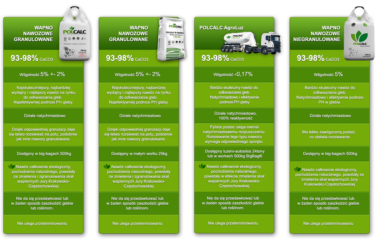

Wapno granulowane PH na poziomie 6-6.2
Ostatnie wapnowanie 4 lata temu co wybrać? Polcalc czy oxyfertil?
Pierwsze to typowy granulat drugi to łupki drobne bo drobne ale łupki

Wapno granulowane Polcalc dobre wapno moim zdaniem, bardzo latwo sie rozpuszcza i rozkłada. Rozsiewa sie dobrze chyba, ze big bagi dlugo stoją i zawilgotnieje to się w rozsiewaczu czasem zmieli i zawiesi.

a czemu chcesz  brać tak drogie wapna ?
oba jakościowo bardzo dobre tylko ta cena
nie lepiej wziąć coś sypkiego ?

Orientujecie skąd np. taki Polcalc bierze wapno na granulaty?
