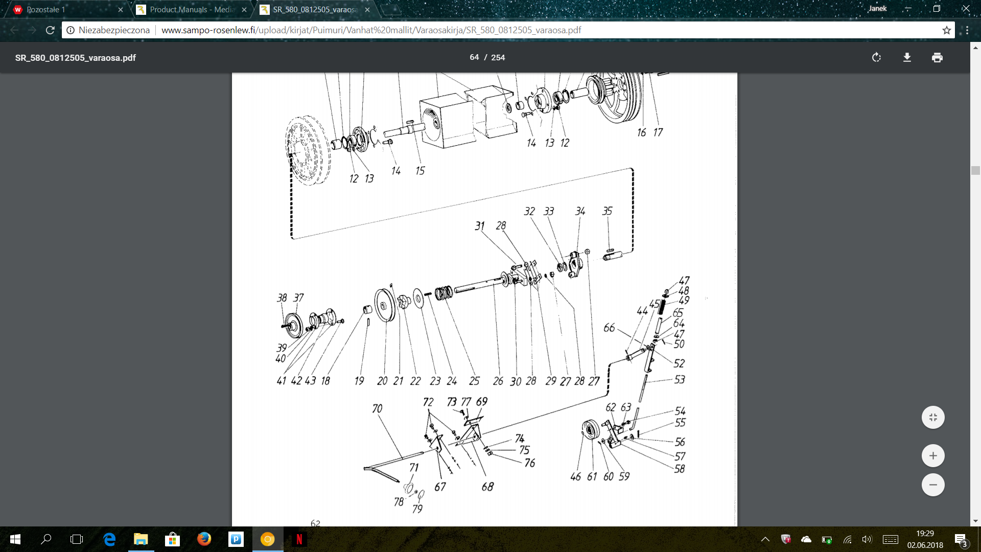

Napisany 15 sierpień 2014 - 08:36
Tarcza docisku sprzęgła i inne usprawnienia Bizon Sampo 2020 Czy jest opcja ,,naciągnięcia" hamulca ręcznego ? Jest on bardzo luźny i przez to kontrolka się świeci ciągle. Po drugie w którym miejscu łapie temp wody? Bo chyba czujka padła wystarczy ujechać trochę z domu i się świeci kontrolka a na zegarze temp w porządku

Napisany 15 sierpień 2014 - 11:16
Tarcza docisku sprzęgła i inne usprawnienia Bizon Sampo 2020 Hamulec ręczny naciąga się pod kombajnem (taśma cierna na bębnie skrzyni)
Co do kontrolki to wina leży raczej po stronie czujnika na dżwigni hamulca ręcznego .
Czujnik temperatury znajduje się przy termostacie a drugi zanim w głowicy .
Powodzenia.
