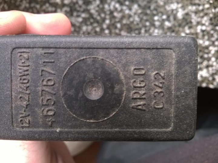

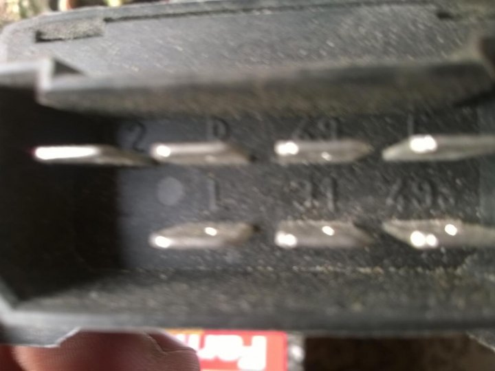

Witam
Jak dobrze podłączyć przerywacz ale od malucha. 49 i 49a, 31 wiadomo ale pozostają piny L, R, C i C2. Dodatkowo po podpięciu 49, 49a i 31 awaryjne działają jak w nowym ale same kierunki migają za szybko, po podłączeniu dodatkowej żarówki na wtyczce od przyczepy migają prawidłowo.
Czyli podłączyłm zgodnie z http://www.agrofoto....ierunkowskazów/ ale pozostaje dalej problem szybkiego migania na samych kierunkach, na awaryjnych jest dobrze.

przerywacz
I będzie tak działał. W samochodzie są trzy żarówki, a w ciągniku dwie. Musisz skorygować wartość rezystora pomiaru prądu. I żeby uprzedzić kolejne pytania, od razu piszę: sam tego nie zrobisz.

przerywacz
Ta 3-cia żarówka to tylko 4W, coś źle podłączyłeś ja miałem kiedyś taki i bardzo fajnie pracował.
Zmieniłem tylko dlatego że była tylko jedna kontrolka na przyczepę, a potrzebowałem dwie.
