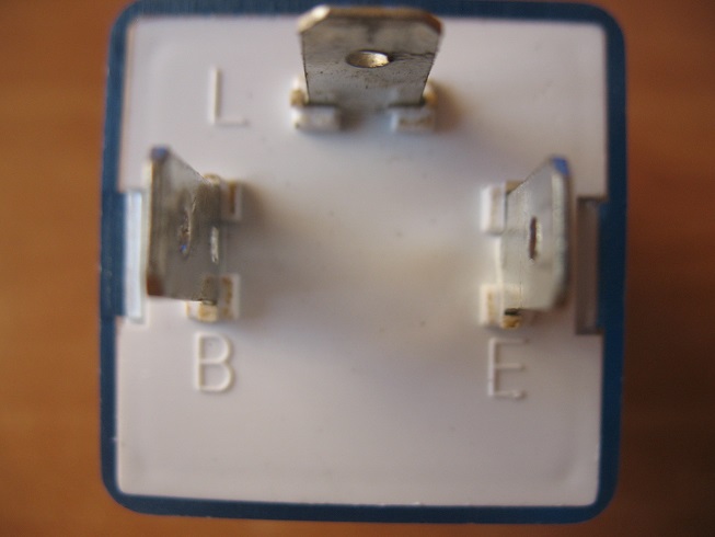

Napisany 12 maj 2014 - 17:23
przerywacz Kupiłem sobie nowy przerywacz do c 330 na allegro bo ten stary metalowy nie równo migał raz szybciej raz wolniej i nie wiem jak podłączyć, wcześniej miałem założony taki http://www.sklepdlar...424/produkt.htm
i był on podłączony dwoma kablami pod znaki + i L
a teraz kupiłem taki http://allegro.pl/pr...4213799366.html
i ma inne oznaczenia i nie wiem jak go podpiąć próbowałem na wszystkie możliwe sposoby podpinać te dwa kable i tylko w jeden konfiguracji coś pstrykało w nim ale kierunki nie migały
takie ma oznaczenia
Dodany obrazek

przerywacz To jest przerywacz do lamp LED.
Wątpie czy przy zwykłych żarówkach będzie działać prawidłowo.
Naklejki piktogramy: http://tiny.pl/g7fxv

Napisany 12 maj 2014 - 18:48
przerywacz będzie działać bo pytałem sprzedającego, już mniej więcej się dowiedziałem jak to podpiąć buszując po necie i jak mi się uda to dam znać

przerywacz Założyłem przerywacz i działa aż miło, teraz ładnie równo miga. Dla ciekawskich L idzie na środek przełącznika, B +, E masa

A w jaki sposób sygnalizuje przpaloną żarówkę?

przerywacz Nie sygnalizuje, bo te przerywacze nie mają układu pomiaru prądu (może nie wszystkie, ale większość tych do LED nie ma). Ja przerabiam te zwykłe usuwając układ pomiaru prądu i działają z LED.
