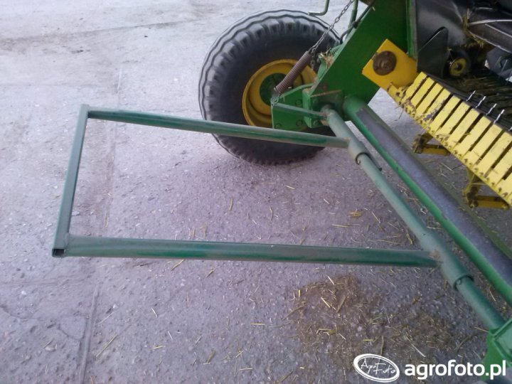

Napisany 16 sierpień 2016 - 21:03
Prasa John Deere 550
Z moją głową nie kupię takiej części za takie pieniądze.
Tak wygląda ten nóż

Prasa John Deere 550 Masywny nóż. Teraz tylko wałek wyrównać i dosunąć nóż na żyletki.
Co do niewypadających bel to może masz zgniot za mocny. Jest inna możliwość. Jak otworzysz komorę i zajrzysz od tyłu to tuż nad tym walcem napędowym(zdjęcia wyżej) po obu stronach są przykrę one jakby dyski. One lekko zwężają belę w czasie podawania materiału do komory. Zobacz czy masz to o czym piszę. Może są też mocno zdarte i efekt taki jak piszesz wyżej.
