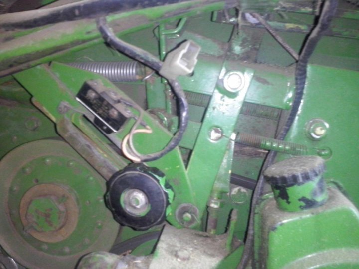

#839 Share Shogun
Shogun
    Użytkownik
  • Members
  • PipPip
  • 92 postów
  • Płeć:Mężczyzna
Napisany 30 maj 2016 - 08:27
Prasa John Deere 550
Czy ktoś mógł by sprawdzić jaka ma byc sprężyna zamiast tej na zdjęciu. Taka była założona jak kupiłem, niby nie przeszkadza ale chyba jest za słaba i czasem na wybojach owijanie załącza się za wcześnie. Ile ma zwojów oryginalna i jaka średnica drutu?
Ponawiam pytanie, ktoś by mógł sprawdzić i pomierzyć?

#840 Share simson2812
simson2812
    Zaawansowany
  • Members
  • PipPipPip
  • 917 postów
  • Płeć:Mężczyzna
  • Lokalizacja:Okolice Garwolina
  • Zainteresowania:Rolnictwo Konstruowanie
Napisany 30 maj 2016 - 08:36
Prasa John Deere 550 Dzisiaj to zrobię
