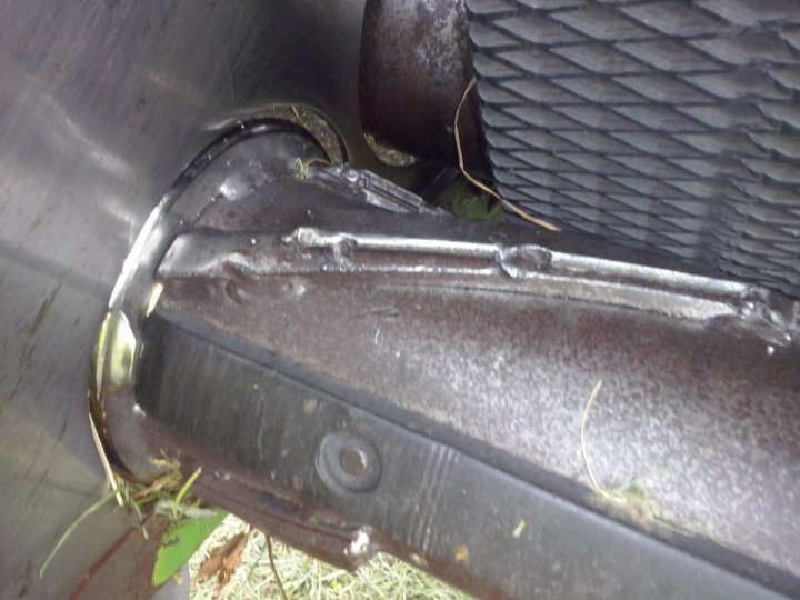

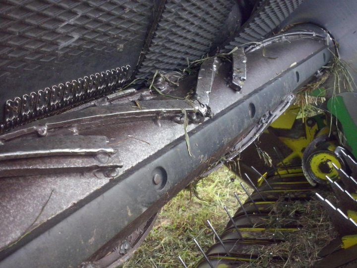

Prasa John Deere 550 Z tego co widziałem to w nowszych modelach jd jest wiecej listew a nie ma tych płaskowników przyspawanych skrętnie
soltys48
Oryginalne są z bardzo twardego materiału-ze starych coś próbowalismy kombinować to nawet bardzo spawać się ich nie dawało....
Specjalne śruby??Ja kupiłem na imbus chyba 140mm o twardości 12.8-yakie jak oryginalne i tokarz mi je podtoczył w taki sposób żeby się chowały w listwie tak jak oryginalne tzn ścierały będą się razem z listwą.Listwy są przykręcane w ten sposób,ze z jednej strony sruba wchodzi w listwę i przechodzi przez wałek i się wkręca w drugą, jak zrobisz z normalnych to będziesz miał problem z wkręcaniem
Właśnie ja nigdy ich nie odkręcałem dlatego się zastanawiam jak są zakręcone, bo czasem jak się za bardzo przekombinuje to sobie można szkód narobić.
Co do twardości tych listw to myslę że zwykła stal wystarczy, przecież nikt nie kupuje tych pras do kręcenia nie wiadomo ile kulek rocznie jak wytrzymają pare sezonów to można wymienić, myślę że nie będzie to bardzo kłopotliwe. No chyba że ktoś ma dostęp do twardego materiału to warto skorzystać bo wyjdzie dużo taniej jak nowe oryginalne a to nie jest jakiś skomplikowany element tylko płaskownik z otworami.
Nie rozumiem dlaczego miały by być problemy z zakręcaniem?
No własnie u mnie sa takie kwadratowe pręty troche skośnie przyspawane ,myślałem że to poprzedni właściciel sobie dorobił a tu wychodzi że to fabryczne .Skoro juz rozgryzamy temat listew to może który wie ile jakie wysokie sa te przyspawane pręty ,bo jak poprawiać ten wał to kompleksowo

Prasa John Deere 550 Kolega wyżej napisał ile mają nowe
Tak wyżej jest napisane ile maja grubości te przykręcane ,a mnie teraz chodzi o te przyspawane .Domyślam sie że tyle co te przykręcane ale nie jestem pewny

Prasa John Deere 550 Najlepiej to dać tyle co i te przykręcane dostawić nóż i gra
Kolego sołtys Pisałeś ze twoje listwy maja 24 mm grubości ,moje stare maja 8mm wiec byłem gotów kupić nowe z linku który podałeś ,ale dobrze ze byłem czujny i kazałem gościowi zmierzyc ich grubość i ku mojemu zdziwieniu okazało sie ze nówki maja 9 mm czyli tyle co moje Skąd ty wziąłeś te na 24 mm
To chyba mam problem ,moje listwy wystają tylko 8 mm , i co teraz zarobić ?  ,sołtys ,a w wałku jest jakiś rowek na te listwy czy sa przykręcone na wierzchu
rowka niema są tylko przykręcone
To nie jest zwykły płaskownik on jest od strony wałka wyprofilowany na półokrągło ale dla kowala to żaden problem,Kolego jeśli sam sobie je zrobisz to możesz sobie zrobić/nawiercic większe otwory tak żeby chował Ci się łepek od zwykłej śruby, jeśli jednak kupisz to na 100% nie przykręcisz ich na zwykłe bo po prostu zatoczenia pod śrubę są za małe-nawet oryginalne są przykręcone na imbusa
@debrzyna dzis wlazłem pod prasę i zmierzyłem mają dokładnie
- 23,6mm grubości w najgrubszym miejscu tj. tam gdzie zaczyna się przetłoczenie na walec
- 45mm szerokości
- długości nie dałem rady zmierzyć
- 25 mm jest od końca noża do początku walca/nie lestwy
