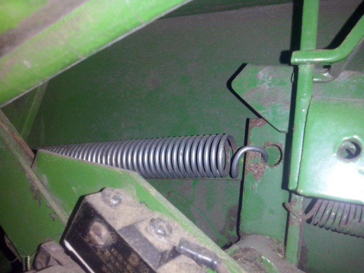

Prasa John Deere 550 Ja napisałem, że nie ma wpływu na automatyczne owijanie i pokazuje kontrolkami stan. Ja się patrzę n kontrolki i wszystko musi działać. Simson miał w swojej za słabą sprężynę i też nie działało automatyczne owijanie. Nożyk jest tam gdzie obcina sznurek. Cofnijcie go o 1-2 mm i zobaczycie czy utnie dłużej. Kontrolki sprawdzisz na sucho. Czujnik pod prasą przy siłowniku to sygnał ciągły, ten z prawej na suwaku przerywany. Zielona kontrolka to czujnik nad siłownikiem komory.

Prasa John Deere 550 Ja patrzę na zegary od nierówności i tyle bo chyba od pomarańczowej mam krańcówke padniętą
