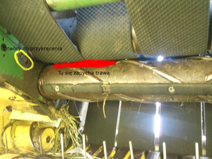

Prasowałem dzisiaj kiszonkę, zgniot prawie na maks a wskazówka od zegara dochodziła do połowy zielonego pola. Pasy dalej przyszczypuje i tak sobie myślę czy przypadkiem nie mam zużytych uszczelniaczy na siłownikach zgniotu. Czy to może być przyczyna przycinania pasów? Jest to moja pierwsza prasa zwijająca i jeszcze nie wszystko ogarniam.
Wciągło mi też dwa razy trawę między ten walec nad podbieraczem a ten wyżej gumowany na którym są pasy i zatrzymał się wałek ("zaleta" Belarusa :) ). Czy tam nie powinno być jakiejś blachy osłaniającej?
Powinien być nóż wzdłuż wałka zakładany do kiszonki( w serwisie chyba 1000zł ale można dorobić dużo  taniej) bo jak trawa dłuższa to lubi sią przy nich zawijać, a co do pasów  może masz problem z ciągnikiem rozdzielacz nie trzyma
