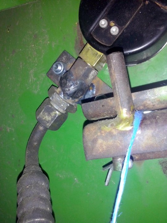

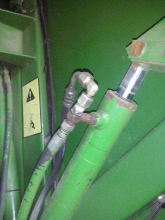

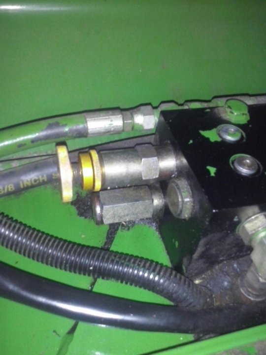

Shogun    54
Napisze tu bo nie chce zakładać nowego tematu. Kupiłem prasę JD 550 i mam z nią taki problem że przyszczypuje pasy przy zamykaniu komory. Od razu napiszę że wiem że klapę zamykać trzeba na obrotach.
Wyczytałem że na jednym przewodzie hydraulicznym powinien być dławik. U mnie niema, ale w katalogu są dwie wersie 550 i w tej starszej (takiej jak moja) przy szybkozłączu nie ma żadnego dławika.
Co może być przyczyną? Był bym wdzięczny za jakieś zdjęcie tego dławika, u mnie przy szybkozłączach to strasznie ktoś pokombinował, jest kilka redukcji i nawet są spawane, coś tam było przerabiane. Ewentualnie jak by ktoś znał średnicę wewnętrzną tego dławika bo nigdzie nie mogę znaleźć a pewno tokarz by dorobił.

Z dławikiem będziesz miał problem. W prasie są amerykańskie gwinty calowe i różnią się od europejskich. Nie dziwię się, że przy złączach kombinowane, jednak ja dokupiłem w hydraulicznym. Dławik jest wg katalogu za rozdzielaczem, tam gdzie przewodu idą na górę siłownika czyli na opuszczanie. Sprawdź czy prasa nie ma zapowietrzonej instalacji. Ja zamykambna wysokich obrotach i kłopotu nie mam mimo braku dławika. Przyjrzyj się dokładnie schematowi, bo jest dobrze przedstawione miejsce jak kojarzę.

Shogun    54
Prasę zamykam na obrotach na jakich prasuje czyli ok 1500.
Po zabezpieczeniu klapy przed opadaniem tym ryglem hydraulicznym, podaniu ciśnienia na zamykanie na chwilę i odbezpieczeniu to zamyka bez przycinania pasów, stąd wnioskuję że klapa zamyka się za szybko i niema ciśnienia na napinaczu?
Jak sprawdzić czy nie zapowietrzona, jak odpowietrzyć ewentualnie.
Chodzi o tą dysze na schemacie rozdzielacza, z tyłu?
Zauważyłem że po podaniu ciśnienia na prasę manometr dochodzi maksymalnie do połowy zielonego pola, po puszczeniu dźwigni trochę opada ale nie do zera, zgniot ustawiony tak na ok 2/3.

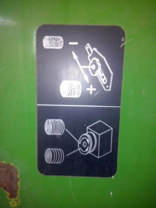

Posiadam tą prase od niedawna, chciał bym zapytać o ustawienia zgniotu, czy dobrze myśle że to zewnętrzne grubsze pokrętło jest od ustawienia zgniotu a to w środku chudsze służy do zakontrowania czy na odwrót?
Udostępnij ten post
Link to postu
Udostępnij na innych stronach
Tak dobrze myślisz i nie chudsze tylko węższe.
Udostępnij ten post
Link to postu

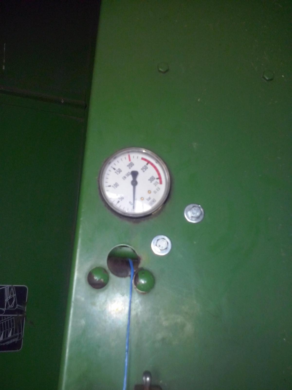

simson2812    423
a pomiędzy powinien być ogranicznik ale nie każda to posiada. Kilka pomocnych zdjęć. Ja założyłem samemy zegar ciśnieniowy. Na zawoże od lewo to masz regulacje zgniotu potem ogranicznik i kątra. A co do 1 zdjęcia to chyba mi brakuje tu jednej osłony jak by mi ktoś zrobił jej zdjęcie i zdjęcie mocowań był bym wdzięczny :)

simson2812    423
pokrętło od regulaci ustawiasz na tyle ile uważasz a kątrą kręcisz w prawo żeby dojechać do obudowy zawóru i zakątrować ale nie wiem czy to co kolwiek daje bo i tak napiera sprężyna którą dokręcamy więc się raczej nie odkręci :) Po bokach ci sznurek spada czy wszędzie jest lużno bo może na tym ramieniu co podaje sznurek jest taka blaszka która dociska sznurek może za słabo dociska i sznurek słabo się zaciąga na beli

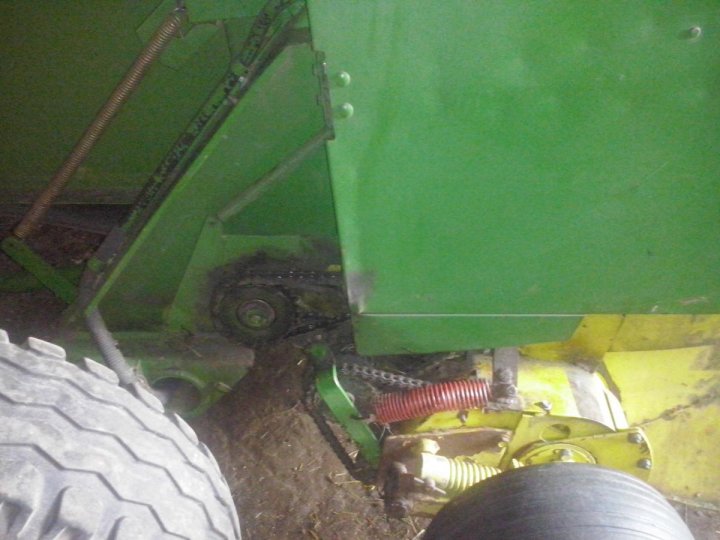

simson2812    423
Witam co może być przyczyną że mimo tego że na przesówce od rozmiaru beli ustawie na największą to ramię od sznurka załącza się przy beli o wysokości około 1m

Skręcone zaa mocno suwaki. Pokrętło powinno być zaciśnięte na tym dalszym. Ten szerszy po pociągnięciu powinien lekko się przesuwać i nie pociągać pokrętła od razy tylko końcem podłużnego otworu.

simson2812    423
To poluzować delikatnie i powinno być ok?

Nie, źle zrozumiałeś. Nie pamiętam dobrze, ale najpierw jest śruba, potem tulejka szersza niż grubość suwaków, następnie podkładka i dopiero pokrętło. Tulejka zapobiega ściśnięcu razem suwaków. Potem zrobię fotki jak to ma wyglądać, gdybyś nie wiedział. Jak są ściśnięte to w trakcie wzrostu beli haczyk od razu zaczyna zsuwać się z zaczepu i dlatego nie zrobisz beli większej jak 100 cm. Tak wprost to pokrętło ma dociskać podkładkę i tulejkę do węższego suwaka. Ten szeroki powinien chodzić swobodnie.

simson2812    423
Wydaje mi się że u mnie jest tak jak mówisz?
