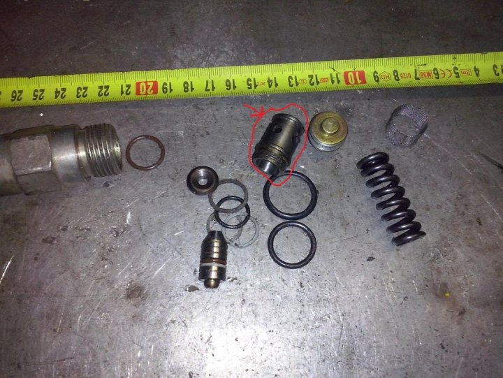

dawciu22    9
witam, wie może ktoś jak dorobić ten zaworek zaznaczony na obrazku? kurde podczas wykręcania za mocno w imadle skręciłem i mi pekł na półpost-45930-0-97806800-1435044586_thumb.jpgpost-45930-0-97806800-1435044586_thumb.jpg

simson2812    423
na którym obrazku?

Ten zawór dorobi dobry tokarz,.lub szukaj prasy na części.
