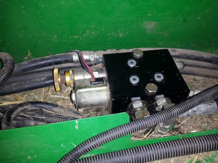

Prasa John Deere 550 Witam, czy któryś z kolegów podpowie mi jak powinien być podłączony zawór w prasie? przewody do ciągnika to wiem ale bardziej mi chodzi o te co są z tyłu do której części siłownika są podłączone? Te na trójniku i te pojedynczo podłączone? Bardzo proszę o pomoc.
