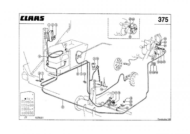

claas komputer (informator pokładowy) nie działa licznik hektarów Witam, Podepnę się pod temat z prośbą o zdjęcia płyty głównej bordinformatora a mianowicie jej tyłu z wlutowanymi kablami. Niestety kilka z nich lata u mnie luzem a na ślepo nie da rady tego posklejać... W zamian za pomoc odwdzięczę się instrukcją obsługi do bordinformatora claas en/de/fr/it/ru .
