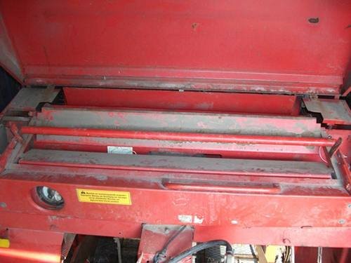

Problem z prasa welger Rp12s Niestety myliłem się rp12s to walcówka a rp15s to pasówka.Na 1 zdjęciu jest taki pręt pod osłoną w naszej prasie on służy do napinania siatki więc prawdopodobnie też możesz nią owijać.Jeżeli możesz to podnieś osłonę tą z przodu prasy i zrób z góry zdjęcie i wstaw,to będę miał pewność czy to taki sam aparat do jak jest w rp12s.

a na tym czwartym zdjęciu ten napęd na pasek klinowy to do czego służy bo był z ciągnięty
i kiedy wiadomo że już trzeba wiązać jest jakaś kontrolka ? bo tutaj mam jakiś przycisk który podpina sie do zapalniczki i podpiołem go na postoju i on tam jakiś elektromagnes włącza

Problem z prasa welger Rp12s W rp12s jest z boku wskaźnik napełnienia komory(identyczny jak w prasach metal fach) i gdy ten wskaźnik dochodzi do końca czerwonego pola to automatycznie podawany jest sznurek.Możliwe jest że ten przycisk o którym mówisz jest od załączania sznurka.Ta zapadka na 3 zdjęciu w naszej jest po drugiej stronie,paskiem klinowym jest napędzane owijanie siatką(w naszej,w twojej musisz zobaczyć co on napędza bo nie mam 100% pewności).Co do ostatniego zdjęcia to u mnie to inaczej wygląda.postaram się zrobić zdjęcie i wrzucić.

Problem z prasa welger Rp12s a ten zegar to wskazuje zbicie tego bala ?
czy to może zamiast tego wskażnika
tym paskiem klinowym napędzane są jakieś rolki które widać na 1 zdjęciu nad podbieraczem
b
ck
Zegar jest zamiast wskaźnika.Jeżeli ten pasek napędza gumowy i metalowy wałek to na 99% masz owijanie siatką.

Problem z prasa welger Rp12s a na tym pierwszym zdjęciu u ciebie to ta żółta dzwignia do czego służy bo u mnie też taka jest

Problem z prasa welger Rp12s Ta żółta dźwignia pokazuje że haki(te od klapy) opadły.gdy dźwignia jest u góry to haki są opuszczone.
Gdy będziesz szykował ją do sezonu to sprawdź w jakim stanie jest bieżnia po której chodzą krzywki podbieracza.
