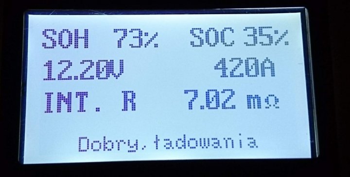

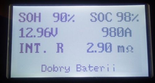

Doszedł mierniczek.
Pomiar stosunkowo młodego akumulatora 60Ah/540A.
Staroć 88Ah/640A
Z tego co widać do oceny kondycji nie jest brany wyłącznie prąd rozruchowy, ale też jaki był stopień naładowania akumulatora. Pierwszy akumulator mierzony w samochodzie przy temperaturze bliskiej 0 stopni. Drugi akumulator mierzony był zaraz po odpięciu od ładowania, akumulator ma już błoto zamiast elektrolitu.
Edytowano przez Elektryk
Udostępnij ten post
Link to postu
Udostępnij na innych stronach
