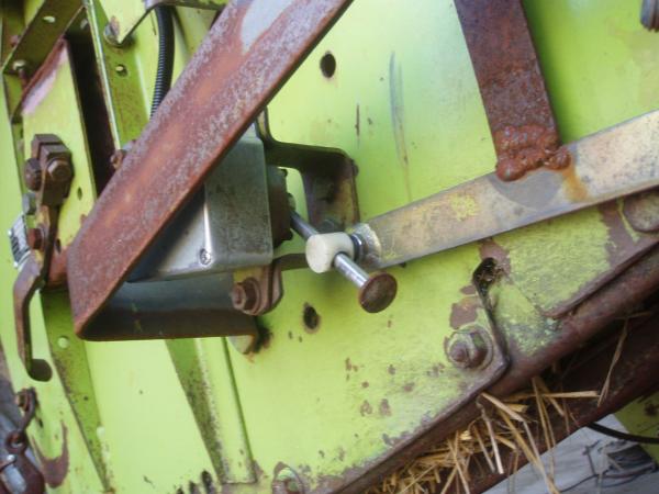

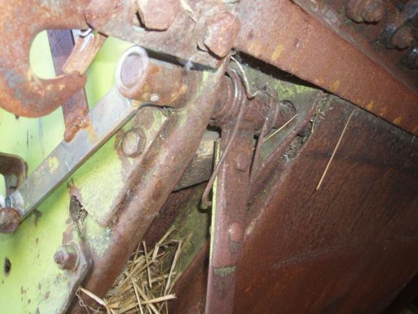

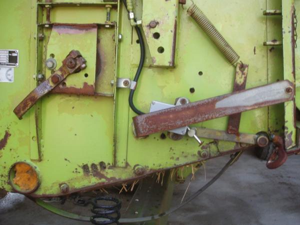

Claas Mega 218 II Nie miałem zbyt wiele czasu na robienie fotek ale szybko zrobiłem chociaż te 3;)

Een czujnik wygląda na nierozbierany. W wolnym czasie rozbierz go i zrób jakaś fotke. Nie wiem co tam jest, ale spodziewam się prostego rozwiązania, najprawdopodobniej jest tam potencjometr podobny do tego w czujniku ciśnienia oleju w silnikach SW albo martinach (i nie tylko ale takie rozbierałem). Na Hallotron to jest trochę za stara konstrukcja (teraz są stosunkowo popularne ale potrzebują mikroprocesora). Jeśli jest tam taki potencjometr to jeśli nigdzie nie dostaniesz oryginalnego to raczej nic sam nie zrobisz, a mało realne jest żeby sprzedawali czujniki w częściach. To są oczywiście tylko moje przypuszczenia, Jeśli zrobisz fotke to się powinno wyklarować co tam tak naprawdę jest. Bo jeśli to jest potencjometr to on steruje prądem zatkania tranzystorów sterujących (które raczej nie mogły się zepsuć), dodatkowo ty nimi sterujesz z kabiny ustawiając wysokość koszenia. Taka moja diagnoza i wyobrażenie ale rozbierz i zrób fotke to może pójdziemy dalej.

Claas Mega 218 II No to po dłuższych działaniach mam zdjęcia nie wiem czy coś mogą rozjaśnić ale proszę bardzo:
Dodany obrazek
Dodany obrazek

Claas Mega 218 II da się to rozebrać? ---> Dodany obrazek

Claas Mega 218 II Da sie rozebrać tylko za bardzo nie ma kiedy;)wiesz również żniwa a 100ha rzepaku trzeba skosić.. jak będę miał chwilke to rozbiorę ale tam oprócz zalutowanych kabelków i płytki nic nie ma jak już to pewnie od drugiej strony trzeba było by rozebrać..zobaczę co da się zrobić.

Claas Mega 218 II Rozbierz, zobaczymy co tam jest, może uda się naprawić samemu choć intryguje mnie ta ilosć kabelków wejściowych i wyjściowych.
